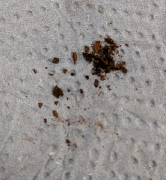

Heut habe ich beide Vergaser einmal geöffnet. Im hinteren waren einige Rostablagerungen (lose, wie Pulver) in der Schwimmerkammer. Beim vorderen war deutlich weniger. Beide Platineblöcke also auf den Tisch, Düsen und Mischrohre raus.
Als ich beim vorderen Vergaser die Hauptdüse der 2. Stufe herausschraubte und anschliessend den Platinenblock drehte, um die Luftkorrekturdüse herauszuschrauben lag plötzlich ein "gepresster Rosttaler" auf meiner Unterlage.
Habe ihn einmal zerdrückt, er war trocken, nicht wie ich jetzt vermuten würde Benzingetränkt.
Schön, dass ich etwas gefunden habe, aber erklären kann ich mir das Phänomen leider nicht. Warum passiert es nur wenn er warm ist (ca. 20km gefahren)?!

Die Rostpartikel im Vergaser deuten in Richtung Korrossion im Tank.
Hast Du einen Benzinfilter drin ?
Sind da weitere Rostpartikel ?
