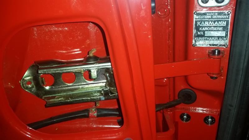

Lallas Garage
- Beiträge: 191
Re: Türbremse
Sieht dann so aus ....
Re: Türbremse
Danke für die Bilder!
Ist das jetzt die Mercedes oder E30 Türbremse?
Besonders elegant, der Haltebolzen :-).

Re: Türbremse
MB 190 ist das.
Lallas Garage
- Beiträge: 191
Re: Türbremse
Hallo, genau es ist die vom 190er. Diese kommt dem Original optisch viel näher als die des E30..
Über den Haltebolzen brauch ich ja nichts sagen oder?
LG Simon
LG Simon

nun möchte ich auch noch von meiner Winterbastelei berichten.
Ich habe mir die MB Türbremsen gekauft; weil sie optisch näher an der Originalbremse sind.
Das doppelte Flachmaterial /das Türband/ habe ich aufgetrennt und ein Flachmaterial mit ca 15mm eingeschweisst, so dass ich den vollen Öffnungswinkel der Türe habe.
Dann muß man anschließend das Band halt lackieren.
Das "Buchse", durch das das Band an der A-Säule fest ist habe ich mit einem Dorn + Schraubstock auf 7mm geweitet. Das ging gut. So passen nun die Kunststoffbuchsen, die zumindest bei meinem Coupe davor im Türband drin waren, rein.
Die Funktion ist gut; ich bin zufrieden. Nur das Geräusch ist etwas anders und gefällt mir nicht so.
Die Freunde der absoluten Originalität mögen über meine kleinen Edelstahlansätze drüber weg sehen.....
- 20181203_221602.jpg (44.64 KiB) 60284 mal betrachtet
- Beiträge: 883
Re: Türbremse
...auch ne Lösung,
jedoch wäre mir der Aufwand (flexen und schweißen) zu groß,
und lackiert waren die Fangbänder auch nicht.....
Aber wie alles Geschmacksache, hauptsache Du hast ne für Dich Lösung.
...auch ne Lösung,
