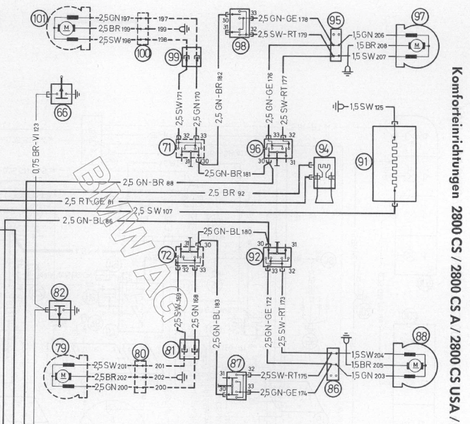

Du musst prinzipiell zwischen dem Motorkabelbaum (beim CS und CSi natürlich unterschiedlich) dem vorderen und hinteren Hauptkabelbaum und dem Instrumentenkabelbaum unterscheiden. Die 3 zuletzt genannten sind Baujahr-, aber nicht Modell-spezifisch, also CS und Csi gleich. Den Umbau von einem Modell bis 73 in ein Modell ab 74er hab ich schon öfter gemacht (ich und viele andere mögen den Blinkerschalter auf der rechten Seite des Lenkrades nicht.)

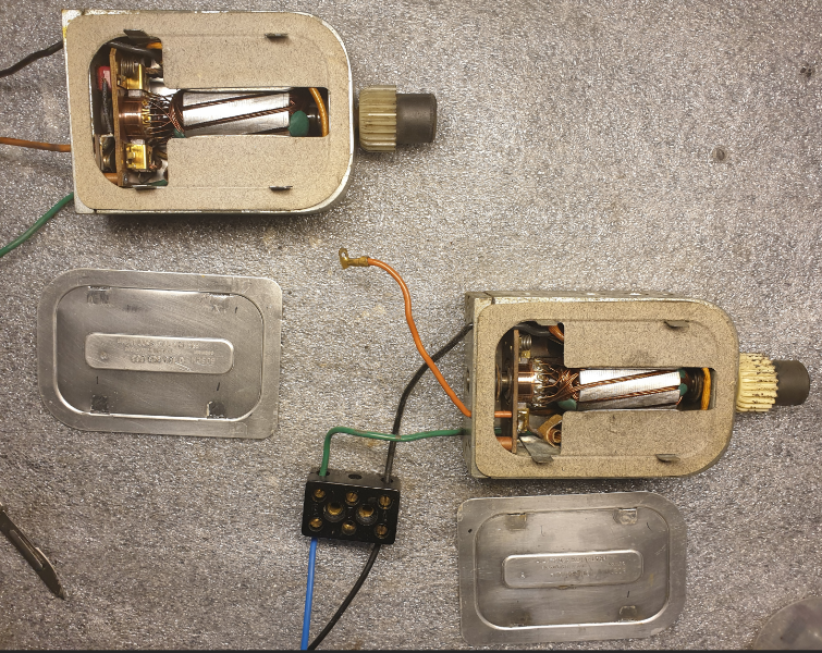

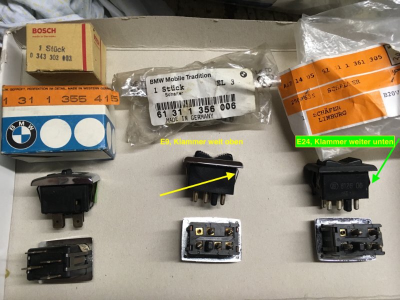

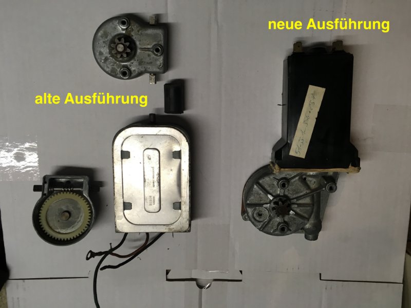

Fensterheber und Schalterkunde
Vermutlich ein Jahr bevor der Faceliftwechsel war, wurden die Fensterheber geändert, also vom Modell 72 auf Modell 73 ( vermutlich zeitgleich mit der Änderung Zündschloss kurz zu lang)
Alte Ausführung: Motor (Blechdeckel) war separat vom Getriebe, beide sind mit einer Gummirolle verbunden. Der Fensterheberschalter hat in der Mitte einen erhabenen Steg und einzelne Flachstecker. (grüne Kabelfarben im Kabelbaum). Diese Schalter gibt es noch direkt bei BOSCH, dafür muss keiner 50 Euro bezahlen. Der Motor hat 2 Spulen, eine für hoch, eine für runter, deshalb 3 Kabel. Schwarz und grün, sowie Masse braun
Neue Ausführung: Motor und Getriebe ist eine Einheit, Motor hat eine schwarze Plastikschutzkappe. Der Fensterheberschalter hat eine Wippe mit Riffelungen und Rundkontakte, das Gegenstück ist ein Kompaktstecker. (blau-schwarze Kabelfarben) Der Motor hat nur noch eine Spule, die Spannung wird umgedreht für hoch und runter. Deshalb müssen bei den hinteren FH auch beide Schalter auf einer Seite eingebaut werden und in Ordnung sein, sonst ist eine Stromunterbrechung vorhanden und es geht nichts..... (recht häufiges Problem wenn einer der beiden Schalter kaputt ist)
Erwähnenswert wäre noch, dass es ähnliche Schalter wie von der neuen Ausführung auch im E24 gegeben hat. Diese haben aber die Halteklammern nicht an der richtigen Stelle wie die E9 Schalter, da die vom E9 direkt an der Alublende gehalten werden, die vom E24 sich aber in oder hinter den Schaumstoff klemmen. Also muss man hier die Halteklammern umbauen. Zur Ersatzteilgewinnung kann man auch die oft sehr günstig angebotenen E24 Schalter mit dem schwarzen Rand benutzen, baulich sind diese gleich.

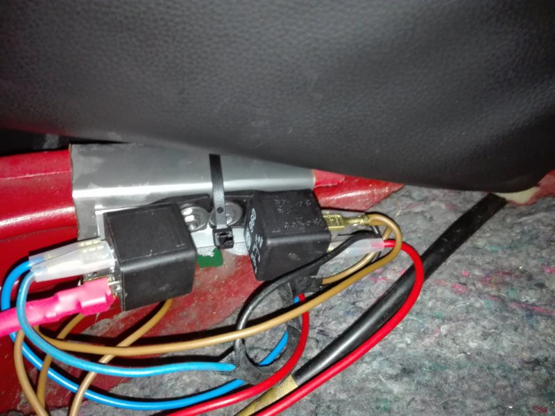

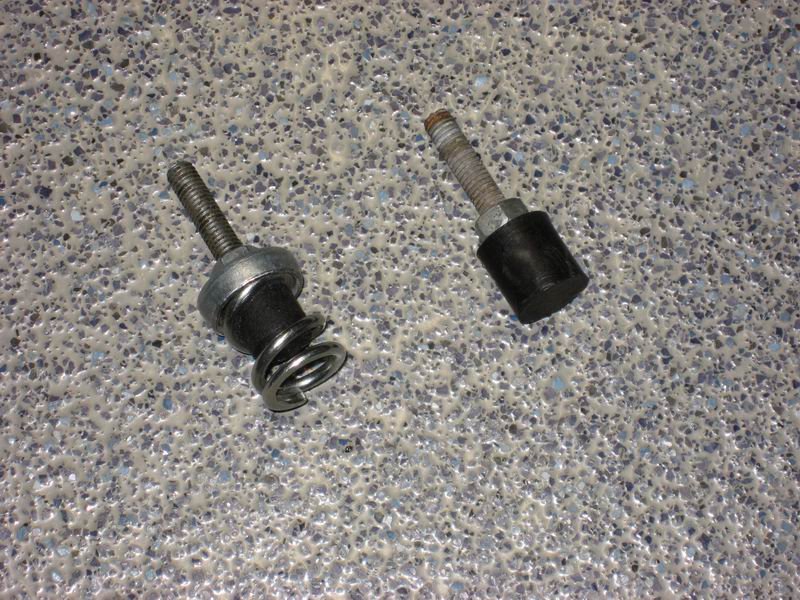

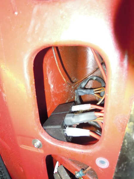

... und hier noch die Montage hinten, nicht so elegant, aber immer noch ohne Löcher zu bohren ...

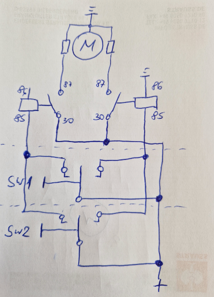

Re: Fensterheber hinten
ich verstehe noch nicht ganz deinen Aufbau, zumal du schreibst dein Kabelbaum hast du nicht geändert.
Ziel der Relais-Schaltung ist ja die hohen Ströme im Schalter zu vermeiden.
Das setzt vorraus, dass du Batterie+ direkt am Relais vorliegen hast, Vorne gibt es aber nur die beiden + Leitungen, die über den Schalter in der Mittelkonsole bedient werden. (Hinten sieht es besser aus, da der Schalter am hinteren Sitz bereits Plus anliegen hat).
1. Frage: Hast du vorne ein zusätzliches Kabel mit + hingelegt?
2. Frage: Die hinteren Heber haben ja zwei Bedienmöglichkeiten. Wie verhinderst du, dass nicht gegenteilige Signale am Motor ankommen?
3. Frage: Hast du ein Verschaltungsbild für deine Relais?
Hallo Uli
Danke für Deine Fragen.
Zu 1: ja, ich habe für jede Seite ein zusätzliches Kabel vom Sicherungsautomaten zu den Relais gelegt (fein verpackt in einem Bougierohr).
Zu 2: wenn ich die Schaltung richtig verstehe, haben die hinteren Schalter Priorität; daran ändern meine Relais nichts.
Zu 3: ich habe die üblichen Relais verwendet, bei mir sind es Wechsler, aber für den alten Kabelbaum würden auch Einschalt-Relais genügen (beim neuen Kabelbaum wird umgepolt).
Ich hoffe, das hilt - Gruss

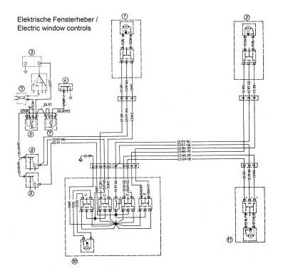

Frage 2 ist kritisch, mir fällt aber gerade im Plan auf, dass auch die reine Schalterlösung keine Lösung für das Problem der gleichzeitigen Bedienung vorsieht. Die Schalter sind parallel geschaltet, wenn der eine auf "Fenster hoch" und der andere auf "Fenster runter" bedient wird, bekommen beide Motorspulen das + Signal und das ist ein Problem.
In der alten Ausführung hat keiner der Schalter priorität. Ich hoffe die alten Fensterhebermotoren konnten damit umgehen... Die Beschaltung sieht dann so aus, oder? Viele Grüße,

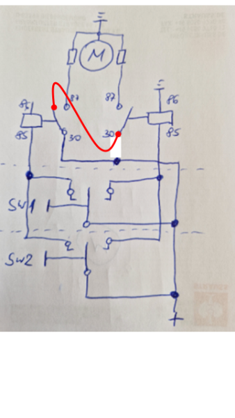

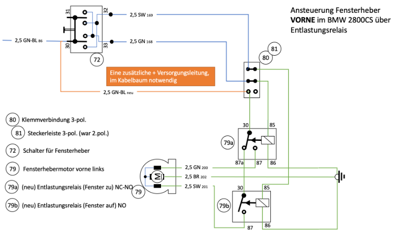

anbei ein Vorschlag, wie man die mögliche Doppelbestromung vermeiden kann.
Man braucht halt bei 1 Relais einen Wechselkontakt.
Den Vorrang würde ich in Richtung "Fenster zu" legen.
Viele Grüsse; Willy
Viele Grüsse; Willy
So einfach und genial, so ist die Schaltung sicher.
Wenn das Relais links "Fenster zu" bedient wird passiert bei "Fenster auf" Bedienung des zweiten Schalters nichts.
Umgekehrt würde nach "Fenster auf" Bedienung und anschließender "Fenster zu" Bedienung das Fenster sofort wieder zu gehen.
Danke, das hat mir sehr geholfen und so werde ich das umsetzen.

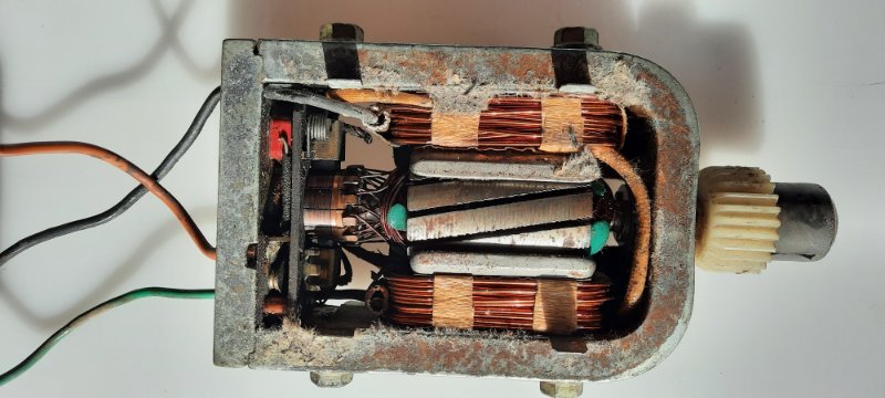

dieser Gleichstrommotor hat zwei Wicklungen, wenn die eine +-Potential erhält, fährt er in die eine Richtung, wenn die andere +-Potential erhält, fährt er in die andere Richtung. Was ist wenn beide +-Potential erhalten?
Dies würde ich gerne mal untersuchen. Warte erst mal bevor Du mit Deinem Umbau anfängst, ich berichte.

würde erwarten, dass der Motor bei Doppelbestromung kein wirksames Drehmoment aufbaut. Die beiden induzierten Magnetfelder werden sich weitestgehend gegenseitig aufheben.
Und wenn man den Motor länger damit stresst, wird er wohl den Hitzetod sterben.
...lasst`s bleiben.
... welches Problem wollt Ihr lösen ? "Neue" Schalter an "alten" Motoren ?

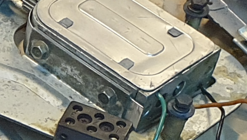

Es gibt auch zwei unterschiedliche Varianten der alten Blechdosen, die mit einem schwarzen Punkt in der Mitte der Anschlussseite haben wohl zusätzliche Schutz-Elektronik eingebaut.
Ziel diese Maßnahme ist die Entlastug der alten Schalter durch zu hohe Strombelastung.
Gerhard hat geschrieben:
"... da der Strom in dieser Schaltung direkt über die Schalter läuft, werden diese ziemlich schnell kaputt gehen. Die Fensterheber hinten funktionieren übrigens nur, wenn beide Schalter pro Seite eingebaut sind! Ich würde in jedem Fall Relais zwischen schalten, ..."
Der Aufwand ist gering, die Kosten für die Relais ebenfalls und mit der geänderten Relaisanordnung auch noch sicherer.

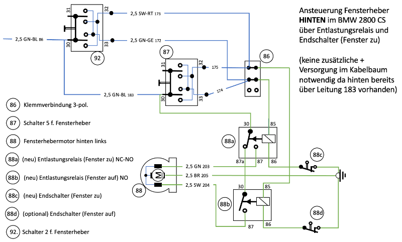

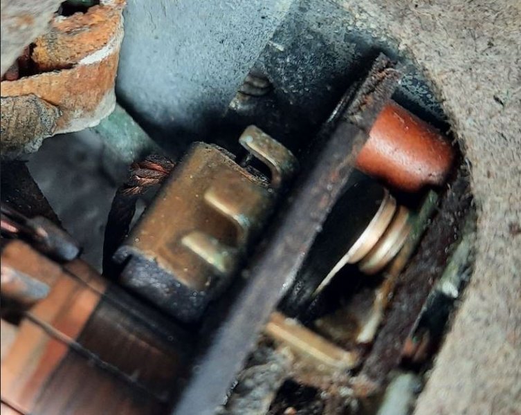

wenn Du schon Zusatzkabel vorsiehst: Ich habe bei mir jeweils einen Endschalter vorgesehen, da, jedenfalls bei meinem frühen 2800 CS, der Motor einfach in den Endanschlag reinläuft und dann abwürgt. Bei mir hat sich der Fensterheber dann immer verklemmt, gottseidank nur im geschlossenen Zustand, und mit Endschaltern war die Sache geritzt.
Weiter viel Erfolg beim schrauben!
Grüße Luc
Grüße Luc

das Problem mit den klemmenden hinteren Fenstern kenne ich noch gut, auch wenn es schon 25 Jahre her ist als ich mir dabei die Finger am Zahnrad wundgescheuert oder sogar gequetscht habe.
Die Idee mit den Endschaltern finde ich gut, auch das spricht für eine Versorgung über gering führende Stromleitung und den entsprechenden Entlastungsrelais.
Ich habe jetzt die Versionen für Vorne und Hinten "schöngeschrieben", hinten wird kein zusätzliches Kabel im Baum benötigt, da durch den hinteren Schalter bereits die notwendigen 3 Kabel vorhanden sind.
Vorne wird allerdings ein zusätzliches Kabel benötigt und kann von der Mittelkonsole entnommen werden (alternativ versteckt im Armaturenbrett).

zuletzt ging es ja um diese zwei Fragen:
- sollte ich meine Schalter aufgrund zu hoher Ströme des Motors schützen indem ich ein Relais zwischenschalte?
- sollte ich eine zeitgleiche Ansteuerung in beide Richtungen verriegeln?

Bei den hinteren Fensterhebern zeigt sich oft Korrosion in dem waagerechtem Teil der Laufbahn weil hier eingedrungenes Wasser sich sammelt. Die Deckel der Getriebe sollten mal abgenommen werden, auch hier findet sich viel verhärtetes Fett.
Hier nun mal ein Foto von einer geöffneten "Sardinendose". Oben und unten sehen wir die Statorwicklungen; die äußeren von links kommenden Leitungen kommen direkt von den Schaltern. Die mittlere Ader geht an die Karosse, ist der Minus.
Wird die obere Wicklung bestromt, so dreht der Motor nach oben.
Wird die untere Wicklung bestromt, so dreht der Motor nach unten.
In der Mitte sehen wir den drehenden Teil, den Rotor. In den Ritzen verlaufen auch Wicklungen, der schräge Verlauf der Ritzen bestimmt die Drehrichtung.
Die Enden der Statorwicklungen sind beide mit der Plus-Bürste des Rotors verbunden. Egal welche Statorwicklung Spannung erhält, der Rotor erhält in beiden Fällen Spannung.
Der Strom durch den Rotor (besser gesagt Kommutator) wird bestimmt durch seinen Innenwiderstand, dem Widerstand der Statorwicklung und der anliegenden Spannung.
Fließt der Strom durch beide Statorwicklungen so wird der Gesamtstrom größer da sich der Gesamtwiderstand verringert hat.
Die Minus-Bürste des Rotors wird mit einem Thermoschalter verdrahtet, hier fließt dann der Gesamtstrom durch Dies ist ein Metallblättchen welches mechanisch vorgespannt ist. Fließt ein zu hoher Strom durch dieses Blättchen so erwärmt es sich und biegt sich. An den beiden Enden dieses Blättchens sind Kontakte angebracht. Verbiegt sich das Blättchen öffnen die Kontakte und unterbrechen den Stromfluss, der Motor stoppt.

- die Entlastung der Schalter durch den Einbau von Relais ist sicher sinnvoll. Jedes zusätzlich verbaute Teil kann jedoch bei Störungen die Fehlersuche erschweren, also alles gut dokumentieren
Hallo TomHom,
vielen dank für die instruktiven Bilder: So weit hatte ich mich nie vorgewagt!
Offen gestanden: Das sieht in dem Motor nicht aus wie Stand 1970 sondern eher wie 1870!
Grüße Luc
Grüße Luc

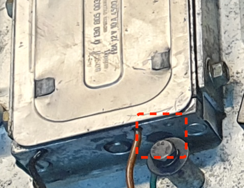

Zum Thema Überlastung bei widersprüchlicher Bedienung schreibst du:
Anbei ein Bild mit den beiden Varianten. Links oben mit Überlastschutz (Bosch Nr. 0130 805 003), rechts unten ohne Schutz (Bosch Nr. 0132 001 004). Leicht zu unterscheiden an einem schwarzen Punkt an der Anschlussseite, fallst die Nummern nicht lesbar sind oder Deckel vertauscht wurden. Ohne Schutz: Ich werde die Relais unter den Rücksitzen verbauen, so dass man jederzeit drankommt ohne die Seitenblenden abmontieren zu müssen und schiebe ein Bild nach sobald es fertig ist.
Ich danke euch allen für die konstruktiven Beiträge.
danke für die Zusammenfassung,
Da nicht alle alten Motoren diesen Überlastschutz enthalten, denke ich eine Sperre bei widersprüchlicher Bedienung ist angebracht und mit Willy's Hinweis auch leicht umzusetzen.TomHom hat geschrieben: Do 30. Mär 2023, 23:55 "Dies ist ein Metallblättchen welches mechanisch vorgespannt ist. Fließt ein zu hoher Strom durch dieses Blättchen so erwärmt es sich und biegt sich. An den beiden Enden dieses Blättchens sind Kontakte angebracht. Verbiegt sich das Blättchen öffnen die Kontakte und unterbrechen den Stromfluss, der Motor stoppt."

ich habe dann eben mal den Innenwiderstand des Motors gemessen:
Wicklung 1 Wicklung 2 Wicklung 1+2
0,8 Ohm_____0,8 Ohm_____0,6 Ohm
0,9 Ohm_____0,9 Ohm_____0,8 Ohm
0,9 Ohm_____0,9 Ohm_____0,9 Ohm
Die Messung zeigt zwar dass der Widerstand sich geringfügig verringert, ist aber eher theoretisch da die Messung über die Kohlebürsten und den Kommutator erfolgt.
Hier wäre eine Strommessung unter Lastbedingungen aussagekräftiger, aber das mache ich nun nicht mehr.
Habe natürlich auch den Fall mit beiden gleichzeitig angeschlossenen Wicklungen getestet, "no risk no fun"! Wie erwartet drehte der Motor nicht.
Die Fusseln in meinen Bildern kommen von der Papierdichtung, hätte ich ja erstmal säubern können, na ja!
Die Leichtgängigkeit des Motors sollte auch gewährleistet sein. Vor dem Wiedereinbau lohnt es sich bestimmt die beiden Deckel abzunehmen,
ihn mit Luft durchzupusten. Anschließend mit Elektronik/Kontaktreiniger durchpusten, ablüften lassen und zuletzt die Bereiche der Lager mit Ballistol einsprühen. An die Lager selber kommt man aber nicht ran. Auch sicherstellen dass das Schutzblech nicht an der Welle schleift.
Und bevor Ihr Euch beim manuellen Verfahren mit dem Rändelrad die Haut von den Fingern rubbelt: baut den Motor ab, nehmt den Akkuschrauber und eine "Biegsame Welle" und befestigt sie am Getriebeflansch. Ganz easy lässt sich nun der Fensterheber verfahren.
Der untere Gummipuffer-Anschlag ist oft "plattgedrückt", der Fensterheber fährt dann ggf. zu weit nach unten und hat dann Mühe wieder aus dieser Position rauszukommen. Den Anschlag nachjustieren und ggf. den Gummipuffer austauschen.

zum FL hin gab es auch neue Anschlagpuffer, diese wirken dem Totpunkt duch die Feder entgegen.
passen natürlich auch in die vFL Mechanik.
Grüße, Christoph

Bei meinem Fahrzeug war Hinten die neuere Ausführung
des Motors mit schwarzer Kappe verbaut;
Vorne hingegen die alte Variante mit externen Getriebe in Alu.
Funktioniert das so ODER müssen beide baugleich sein?
Wenn ich den Text von Gerhard richtig interpretiere dann sollten auf Grund
der Schalter beide ident sein.
LG - Jürgen
LG - Jürgen
anbei das Bild von Gerhard von einem früheren Eintrag
bzgl. der Motoren

Da es im VFL einen grundsätzlich anderen el.Fh. Kabelbaum gibt als im NFL ist ein mischen der beiden Motoren nicht so ganz einfach. Du solltest dich also an deinem vorhandenen el.Fh. Kabelbaum orientieren, und dazu die passenden Mechaniken verwenden. Ein mischen würde auch bedeuten, dass du in der Mittelkonsole 2 unterschiedliche Schalter hättest, das sieht sicher nicht gut aus.
Die Schaltpläne sind ja weiter oben im Posting schon abgebildet, falls du das mischen dennoch machen möchtest.
