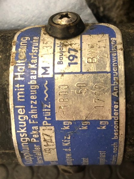

ich habe an meinem Bj.1973 3.0CS eine abnehmare Peka Anhängerkupplung montiert, siehe angehängte Bilder, das Auto wurde bereits mit dieser Kupplung ausgeliefert. Das weiß ich sicher da mein Vater den Wagen neu gekauft hat.
Das Auto wurde die vergangenen Jahre nur mit meinem 07er Kennzeichen bewegt, ich möcht jetzt aber ein Gutachten für ein H-Kennzeichen machen. Eigenartigerweise ist aber im Brief keine AHK eingetragen. Was mich ebenso wundert ist, das die abgebildete Plakete nur auf dem abnehmbaren Haken angebracht ist. An der fest installierten Aufnahme am Wagen gibt es keine Nummer oder Plakette. Wobei ich sagen muss das die üblicherweise vorhandene Halteplatte für die Steckdose wohl entfernt wurde und diese direkt am Heckblech des Wagens angebracht ist.
- kann mir jemand sagen ob die Plakette am Haken ausreicht oder muss auch eine am Auto installiert werden?
- Da ich keinerlei Papiere/Gutachten für diese AHK besitze und das sicher bei der Tüv Abnahme Probleme geben wird, wollte ich einmal in die Runde fragen ob von Euch jemand entsprechende Papiere für diese AHK hat und ich eine Kopie davon käuflich erwerben könnte?

Das Schild gehört mit Sicherheit nicht an den Kupplungskopf, sondern in Fahrtrichting links neben den Kupplungskopf, an das Heckblech unterhalb der Stoßstange.

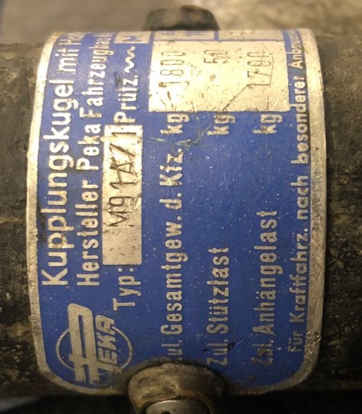

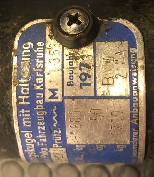

was mir daran am meisten Sorge bereiten würde, ist dass da jemand Löcher in den Kupplungshaken gebohrt hat, um das Schildchen anzuschrauben, was den Haken zu Edelschrott macht.
Beiträge: 1157
Re: Peka Anhängerkupplung / Tüv Abnahme
da muss ich Tom leider Recht geben. Das wird den Prüfer sicher nicht erfreuen. Deshalb würde ich die Löcher vorher lieber zu löten /schweißen, sauber verschleifen und neu lackieren. Dann sieht es keiner mehr. Für die Stabilität wird das bestimmt keine Auswirkungen haben.
Wenn die AHK wie in der Anleitung montiert ist, das Typenschild richtig angebracht und der Kupplungskopf wieder aufgearbeitet ist. Dürfte einer Eintragung doch nichts im Wege stehen. Natürlich muss die Elektrik auch richtig montiert und angeschlossen sein.
ja - da gebe ich Dir und Tom recht, die Löcher werde ich zu punkten u. sauber verschleifen. Seitens der Stabilität kann ich mir auch nicht vorstellen das das die Belastbarkeit dieses massiven Hakens ernsthaft reduziert, das sind zwei Löcher mit einem Durchm. von 2mm u. keine 5mm tief...

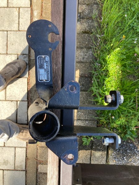

Ich selbst habe eine PEKA abnehmbare Anhängerkupplung an meinen CSi angebaut und zwecks Abnahme folgendes unternommen.
Zuerst bei Fa. GayNater GmbH die für den Kupplungstyp passende Anbau-Anweisung angefordert (ca. € 20,00) und dann beim Anbau darauf achten, dass sich KEIN Unterbodenschutz unter den Anbauplatten befindet (ich habe das nicht beachtet und durfte die AHK wieder abnehmen, Unterbodenschutz entfernen und nochmal vorfahren).
Wie meine Vorredner schon erwähnten würde ich auch die Bohrungen schließen und das Typenschild an seine ursprüngliche Stelle anbauen.
Die Abnahme und Eintragung war dann überhaupt kein Problem mehr.
Ich würde dir gerne die Beschreibung übermitteln aber meine AHK hat eine etwas andere Typenbezeichnung. Meine ist Teil 234A, Typ M 91A/2.
Franz aus Neu-Ulm

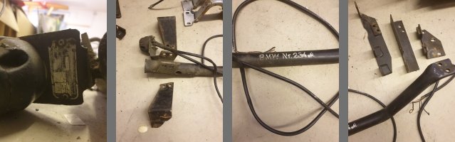

Hallo Franz,
ich habe auch die M91/2 Typ 234A noch unverbaut im Keller liegen. Mangels Montageanleitung hab ich bisher nicht geplant die einzubauen.
Ich würde mich freuen, wenn du mir die Anleitung schicken könntest.

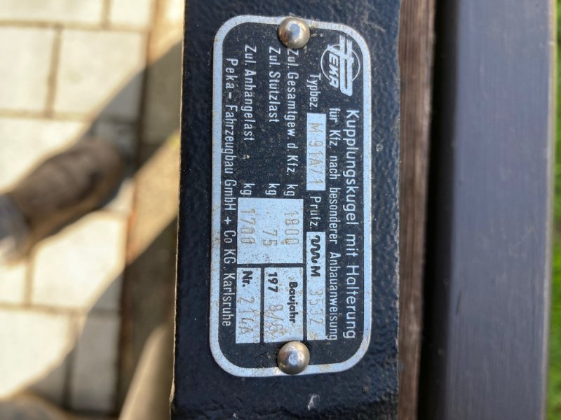

Der Typ M91/2 hat folgende Daten auf dem Schild:
Gesamtgewicht KFZ: 1850kg
Stützlast: 75kg
Anhängelast: 1700kg
Bei einem Fahrzeuggewicht von <1400kg find die ich die Werte ziemlich hoch.
