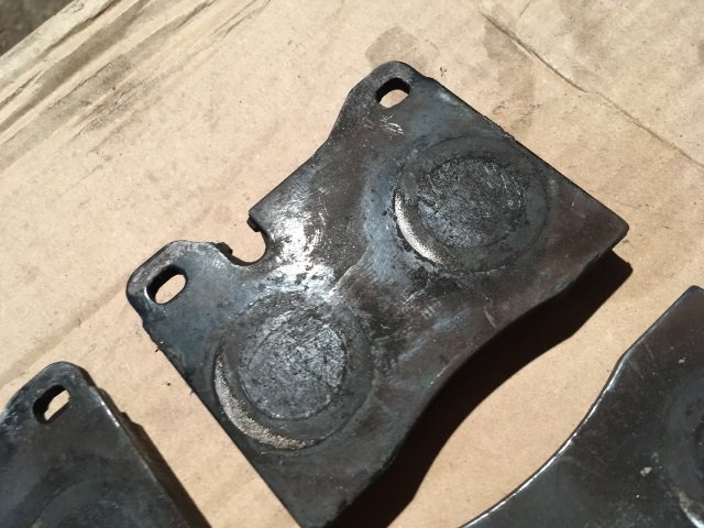

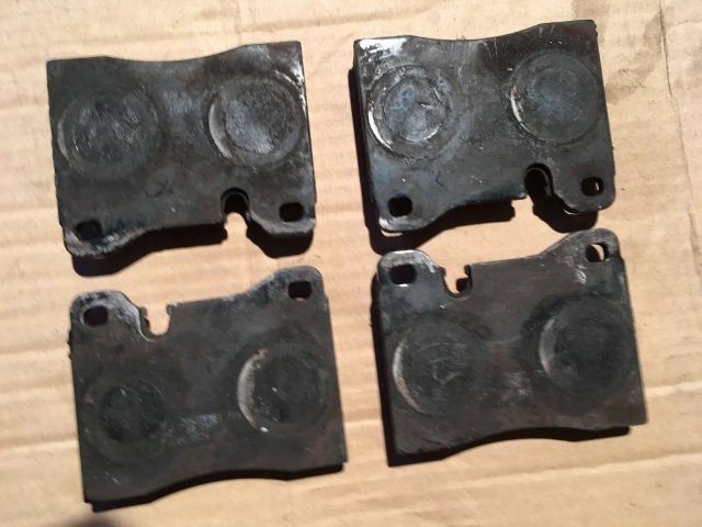

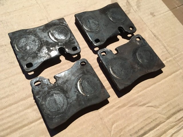

Die ausgebauten Bremsklötze habe ich untersucht und fotografiert.
Die Rückseiten der 4 Bremsklötze zeigen im ausgebauten Zustand ein sehr eigenartiges Bild: dort haben sich die ringförmigen
Kolbenseiten nur in schmalen Ausschnitten stark in die Oberfläche gedrückt,der größere Teil der Kolben(ring)umfangseiten
hat beim bremsen garnicht Druck bekommen,sodaß die 4 Kolben schräg gegen die Klötze gedrückt haben.
Könnte Verkanten der Kolben im Sattel die Ursache für das Klemmen sein ?
Und wodurch ergibt sich eine derartig schiefe Druckmarkierung?
Die Fotos zeigen die Situation.

wenn die Kolben leichtgängig sind wie Du schreibst würde ich im Umfeld des Hauptbremszylinders suchen.
Ich vermute, dass die beiden (?) Kolben im Hauptbremszylinder nicht weit genug in Ruhestellung gehen, so dass die Bohrungen zum Ausgleichsbehälter versperrt bleiben.
Der Effekt der "zugehenden" Bremse kommt dann durch thermische Effekte und ist mehrfach beschhrieben.
Es ist auch unwahrscheinlich, dass ich mehrere Kolben im Bremssattel gleichzeitg verkanten,

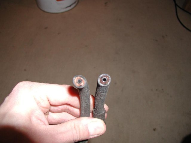

wie alt sind denn deine Bremsschläuche? Die können im Alter auch von innen quellen und somit kann es passieren, dass die Bremsflüssigkeit nicht zurückfliesst. Ist dann allerdings schon Zufall, dass es denn an beiden Sätteln ist. Da du aber ja sowieso dabei bist, würde ich diese Fehlerquelle schon mal gleich erneuern und somit hast du das schon ausgeschlossen. Schläuche kosten ja nicht so viel.
Re: 2,5CS Vollscheibenbremse vorn klemmt
Andi hat recht. An die Bremsschläuche habe ich gar nimmer gedacht. Grüsse; Willy

Mein erster Gedanke waren auch zugequollene Bremsschläuche. Hier im Bild zu sehen der linke Bremsschlauch.....
Wenn der Pilz z.B. nach dem Wechsel des Bremskraftverstärker mit zu vielen Unterlegscheiben eingestellt wurde, könnte auch hier der Fehler liegen.

aber man kann doch nicht übersehen,wie schief die Bremskolben auf die
Bremsplatten gedrückt haben.Zum Teil kann man mit dem Finger Abrieb an
den glänzenden Stellen fühlen.Es ist m.E. nach so,dass mehrere Kolben
schief stehen.Kann das zum Klemmen führen?

warum sind in meinem Fall nur Teile vom kreisrunden Außenteil der Kolben auf den Platten zu sehen?
Siehe Fotos.
Ich komme nicht weiter.

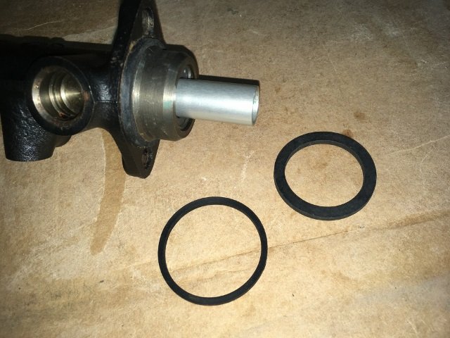

Dann habe ich den HBZ geprüft und festgestellt,dass die Entlastungsbohrungen vom vorderen und hinteren Kolben im Stillstand nicht frei sind.Der Ausbau vom HBZ ergab,dass der Pilz von der Druckstange des BKV ca. 2,5-3,0 mm zu weit in den Kolben hineindrückt,obwohl die Bremse entlastet sein müßte.Fazit:was ist jetzt zu tun ???
Die Druckstange ist von mir vorher nie angerührt worden,meine Werkstatt kann sich an nichts erinnern,und ich möchte denen dieses Problem auch nicht weiter andienen.
Muß ich jetzt das gesamte Bremssystem im Motorraum zerlegen mit HBZ und BKV mit Wasserkastenausbau,Batterieausbau und die mühsamen Manipulationen in der Enge unten an der Pedalerie auf mich nehmen,oder gibt es einen anderen Weg das nötige Spiel im Hals vom Kolben des HBZ zu erreichen?

Nachdem ich die sehr engen Einbauverhältnisse an den Bremssätteln mit neuen Scheiben und Platten durch Wiederverwendung der alten nicht ganz abgefahrenen Bremsplatten beseitigt hatte,war das Problem immer noch dasselbe.
Das hat mich zum HBZ geführt.Mittels einem ganz feinen Vergaserdüsenmessdorn konnte ich im Bereich des 1. und 2. Bremskreises von oben in die feinen Kanülen der Zuläufe feststellen,dass im Entlastungszustand die Öffnungen durch die Dichtungsmanschetten versperrt waren.Also konnte praktisch der HBZ die Bremssattel nicht richtig entlasten.
Nach Ausbau vom HBZ habe ich die horizontalen Maße von der Innenkalotte zum Pilz der Druckstange des BKV vermessen,und festgestellt,dass im zusammengebauten und entlasteten Zustand kein Spiel,sondern sogar eine Druckverstellung von 2,5 mm vorhanden war.Offiziell lt.BMW muss dort 0,5 mm Luft sein.Am BKV schaut der Pilz der Druckstange 1,5 mm über die Gehäusekante nach außen.Das ist sicher "gefühlt"ein Teil des Fehlers.Die Nachprüfung von der Kolbenstange vom Bremspedal zum BKV ergab aber,dass dort reichlich Luft vorhanden ist.Es kann m.E. also nicht eine falsche zu lang eingestellte KOlbenstange des Bremspedals als Ursache in Betracht kommen.
Da sich der BKV gem. Vorschrift mit und ohne Motorunterdruck korrekt verhält,sehe ich im Betriebsverhalten keinen Fehler. Die Frage ist nur,ob die DRuckstange mit dem Pilz irgendwie doch nicht ganz zurückgeht.
Um jetzt mal überhaupt wieder ingang zu kommen,habe ich mir eine größere rechteckquerschnitt Dichtung zwischen HBZ und BKV besorgt und mit einer starken Pressung aber einem montierten Flanschabstand mit 3,5 mm im HBZ die passenden
Maße herbeigeführt.Das ist technisch keine endgültige Lösung,weil sich die Dichtung setzen könnte,obwohl hohe Pressung im Dichtflächenbereich vorhanden ist,und durch Verwendung von selbstsichernden M8 Stopmuttern eine Loslösung kaum zu erwarten ist.
Trotzdem bleibt die Problemfrage jetzt im BKV.Kann die Druckstange innen oder das ganze Steuersystem innen irgendwo beim
Entlasten anschlagen/klemmen ???Die Kolbenstange hat am Bremspedal deutlich spürbare Luft.

Eine einfache Methode zum Messen des Spiels zwischen Pilz und BKV ist, etwas Knet einzufügen und dann mal zu schauen.
Was mich noch interessieren würde, was hat sich denn geändert, so daß diese Vorspannung entstanden ist ?
Grüse; Willy
