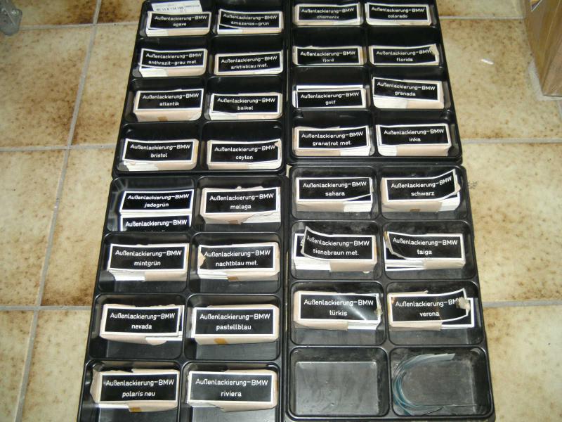

Die Farbaufkleber in der originalen Ausführung mit dem weißen Rand habe ich noch für je 4 Euro. Manche Nachfertigungen haben einen hellblauen Rand. Das sieht nicht wirklich gut aus. Schon gar nicht bei golf gelben Autos.

Zu den Farbaufklebern: Die Repros sind besser als nichts aber der hellgraue Rand ist leider breiter als original. Das könnte man aber trimmen. Bei alten originalen Aufklebern ist dann wieder die Frage ob die noch kleben?
