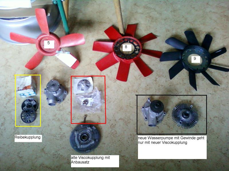

Dann hast du wohl schon das System aus dem Bild in der Mitte. Das ist die Visco-Kupplung mit dem Loch in der Mitte auf einen Adapterflansch geschraubt. Da wäre dann eine 13er Schraube in der Mitte. Wenn du nicht dran kommst, hilft nur Kühler raus.
Oder hast du eventuell schon die rechte Variante? Da ist eine 32 Mutter in der Visco integriert, die direkt auf die Wasserpumpe geschraubt ist? Dazu muss der Kühler sicher nicht ausgebaut werden, da die Demontage von der Seite erfolgt.
Oder hast du doch die alte Version ganz links mit dem 5 flügligen Propeller? Dann würde in der Mitte das Dehnstoffelement zu fühlen sein, daneben sind dann aber ganz sicher doch die 4 Schrauben.

Danke Gerhard für Deine Hilfe. Ja, ich habe noch die linke Version mit den 5 Flügeln. Dann ist der zu fühlende Metallstift in der Mitte also das Dehnelement. Drum herum fühle ich aber nur Metallplättchen, aber keine Schrauben ?
Muss nochmals nachschauen. Vmtl. muss dann der Kühler doch raus. Habe Bedenken, dass bei dem 41 Jahre alten Auto dabei irgendwas bricht an den Halterungen. Wollte den Ausbau deshalb vermeiden.

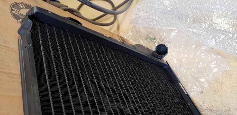

Anderen Kühler von Behr habe ich schon.

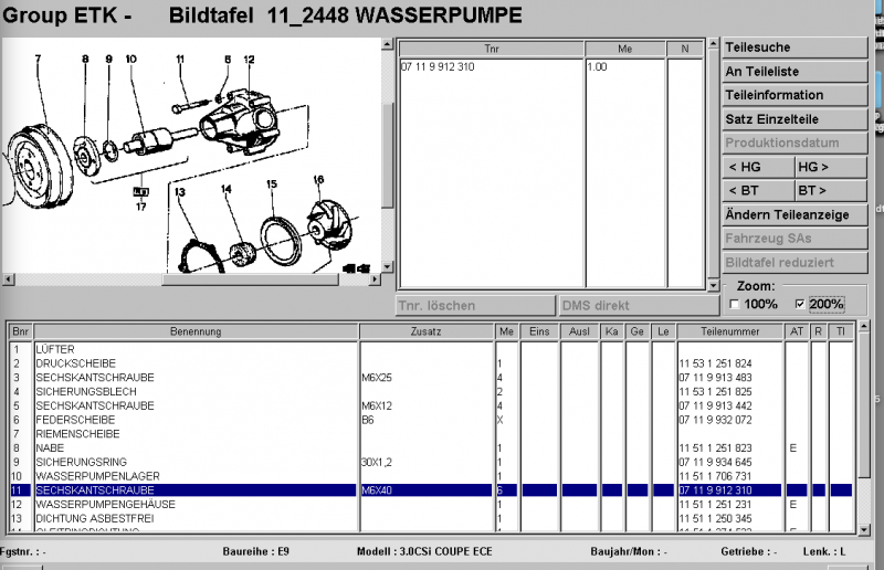

Besorg dir zum einen 6 Stück in 6x40 und auch so viele 6x35 und 6x30. Da ein Teil der Schrauben in Sacklöcher endet kann es tatsächlich passieren, dass je nach dem welche Wasserpumpe du verwendest, eine oder mehrere Schrauben am Ende anstoßen, und du nicht genügend Drehmoment auf die Schraube bringst. Das ist mir tatsächlich mal mit einer billigen AT-Wasserpumpe passiert. Vermutlich war die bei der Überholung neu geplant worden und deshalb etwas dünner. Nachdem ich alle Schrauben angezogen und Wasser eingefüllt hatte, lief das Wasser direkt wieder an der Wasserpumpe raus. Mit etwas kürzeren Schrauben versehen war alles wieder dicht.

Die Funktion der beiden Viscokupplungen ist identisch. Bei der neueren Variante mit dem 32er Mutter und dem Gewinde auf der Wasserpumpe brauchst du halt noch zusätzlich die obere Riemenscheibe mit den assymetrischen Löchern. Vermutlich hab ich noch beide Ausführungen auf Lager, schreib mich hierzu einfach per Email an dann gehe ich auf die Suche.
