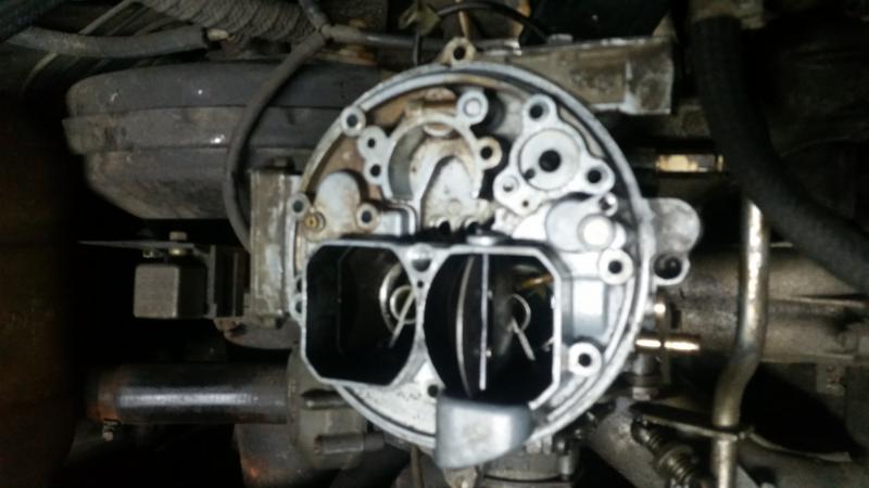

Re: 2,5 cs Vergaserproblem
So sieht es momentan aus, ich bekomme den Deckel nicht ab.
- IMG_20190228_195744.jpg (54.63 KiB) 8656 mal betrachtet
- IMG_20190228_195724.jpg (41.62 KiB) 8656 mal betrachtet
Ich habe alle Schrauben von oben draußen, aber der Deckel lässt sich einfach nicht abnehmen. Ist da noch irgendwo ne Schraube von unten? Oder hat vielleicht jemand ein Foto von der Unterseite des Deckels, auf dem ich erkennen kann, wo es noch hängt?
