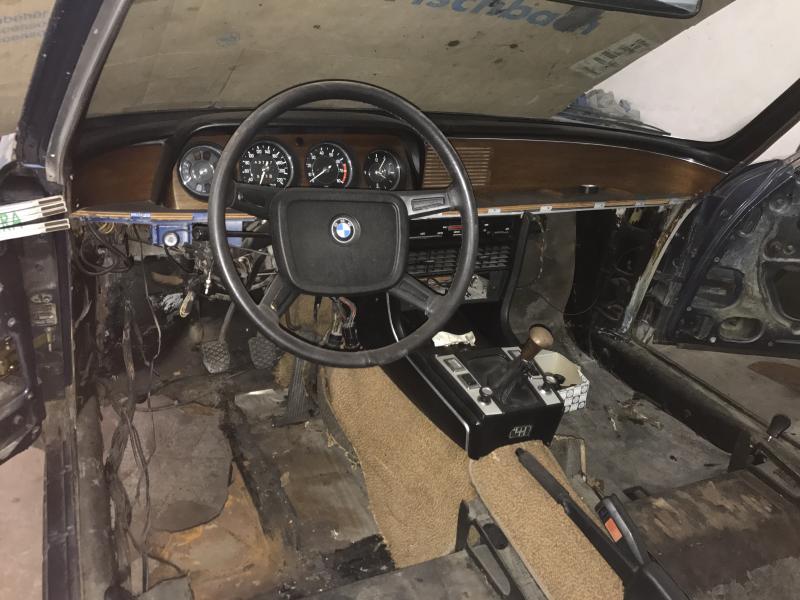

Hallo, ich hätte auch gerne neue Gummis. Habe einen 74er aber bin mir jetzt nicht sicher welche Pedalen...
Kann mir jemand weiterhelfen und sogar diese Gummis anbieten?
Lg Simon
Lg Simon
Re: Pedalgummi
Hallo Simon
Drei Möglichkeiten, am besten alle 3 nutzen:
Alten Gummi abmachen und nach der aufgedruckten Nummer schauen (meist stehen die auf der Rückseite drauf)
Pedal in der Breite messen und hier posten
Schauen ob die Pedale original grau (bis 73) oder schwarz (ab 74) sind.

Re: Pedalgummi
Danke Gerhard für die Tipps. Die Pedale sind schwarz und und das Auto ist sonst auch alles NFL.
Ich werde wenn ich das Auto wieder habe nochmal genau nach der Nummer schauen...
Lg Simon
