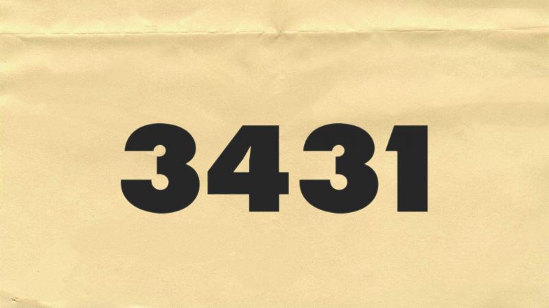

Re: original Zettel hinter den Rücksitzen: Produktionscode
hab mal einen Zettel erstellt:
bei manueller Eingabe ergibt sich 3431 Manual / 3432 Automatic
Baujahr 11.71 oder 11.72 verändert den Code nicht
also so jetzt:
