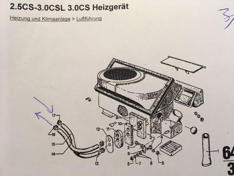

Eine weitere Hitzequelle ist der Heizungswäremtauscher im Innenraum des E9. Dieser läuft immer mit sobald der Motor läuft. D.h. er wird nicht wie bei einem modernen Auto im Wasserzulauf mit einem Ventil geöffnet und geschlossen.
Heizungswärmetauscher im E9. In den Zu- und Rücklaufschlauch wird das Bypassventil eingebaut. Die Pfeile zeigen die Fließrichtung des Kühlwassers an.

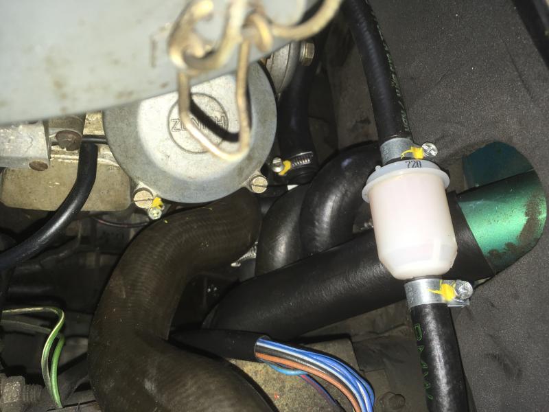

Normalerweise wird das Ventil mit Unterdruck betätigt. Allerdings ist dies beim (Vergaser) CS nicht möglich, da es im Bereich der Heizungsschläuche/Spritzwand zu eng ist. Also habe ich diese Betätigung entfernt.
modifiziertes Ventil Delco 15-5543
Nächster Schritt ist der Einbau dieses Bypassventils welches ich dann von Hand betätigen kann.

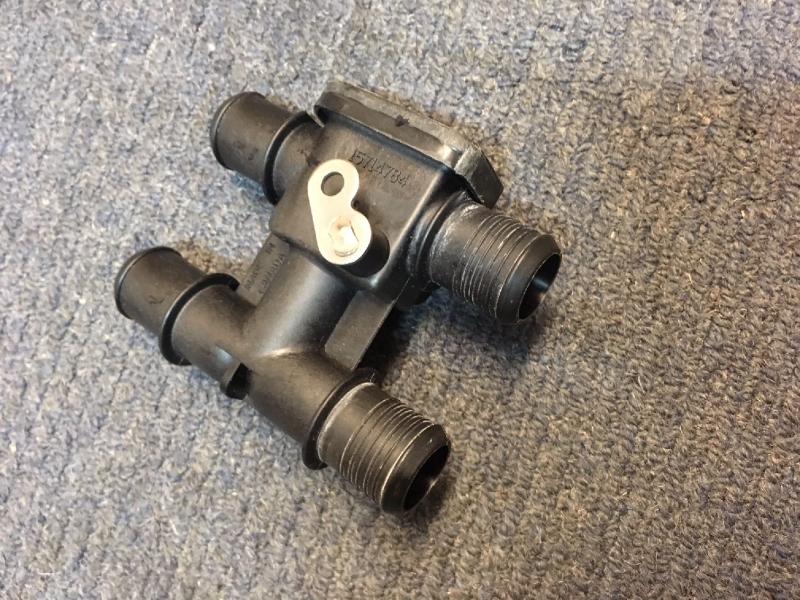

So,
nachdem über den Winter kaum Gelegenheit war mit dem Coupè Touren zu unternehmen und ich auch einfach einen anderes Wägelchen im Fokus hatte, hat der Einbau des Magnetventils bis zu diesem WE gewartet.
Das Ventil selbst habe ich für keine 20,- Euronen in der Bucht gekauft. Es ist von den Anschlussmaßen bestens für den Schlauchdurchmesser der Leitung vom Kopf zum Wärmetauscher geeignet. Stromlos hat es vollen Durchgang, mit 12V beaufschlagt sperrt es komplett. Der Stromanschluss war etwas mühseelig, weil ich keinen passenden Anschlussstecker hatte. Stattdessen wurden 2 kleine Flachstecker genommen, die aber Gefahr laufen aneinander zu geraten und somit einen Kurzschluss verursachen würden. Ich habe also beide Flachstecker bis zum Ende isoliert, aufgesteckt und gegeneinander getapet, so daß sie sich nicht mehr ins Gehege kommen. Wird aber natürlich trotzdem abgesichert eingebaut. Den Schlauch habe ich an geegneter Stelle durchtrennt und ca. um die Länge des Ventils gekürzt, damit das Teil da hinein geht, ohne den Schlauch eventuell abzuknicken. Hier sieht man das Ventil mit Anschlusskabel und des abgewinkelten Endstück vom Schlauch
Und hier nun im eingebauten Zustand
Angesteuert wird das zunächst im Bedarfsfall über einen einfachen Schalter, den ich erst einmal lose ins Handschuhfach lege, bevor möglicherweise über den Temperaturschieber der Heizung ein Mikroschalter bedient wird. Bevor ich diesen Extraaufwand angehe (auch eigentlich nicht zwingend notwendig) kommt erst der Funktionstest bei wärmeren Temperaturen mit der o.g. Handschuhfachlösung.

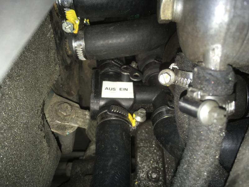

So Ventil ist eingebaut.
Ganz schön eng dort.
Man kann es manuell umstellen.
Mal sehen was es bringt.
