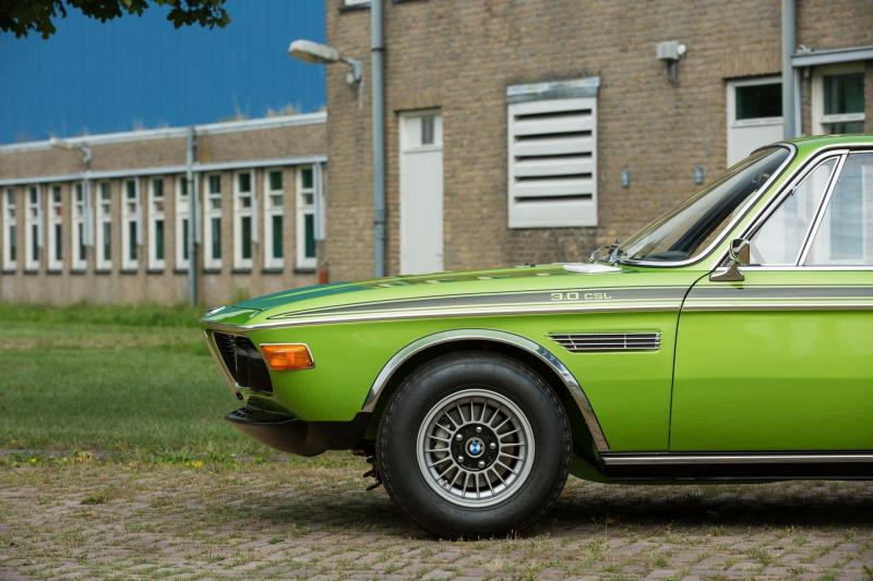

kann mir jemand sagen bis wohin bei der Frontschürze im Original der Steinschutzlack aufgetragen war.
Nur im unteren Bereich bis hinter die Stoßstange oder kann man den, wenn man von oben auf die Stoßstange schaut auch noch sehen.
Am besten mit Bildern.

Beim normalen E9 nur im unteren Bereich, hoch bis ungefähr Mitte der Stoßstange. Von oben ist der original nicht zu sehen gewesen. Beim CSL wusste ich das selbst auch nicht, es konnte mir auch keiner genau sagen, da gibt es ja auch nicht mehr viele originale unlackierte Autos. Da gefällt es mir persönlich besser, wenn der Steinschlagschutz noch etwas höher gezogen wird, also bis zu Kante wo das Frontblech beginnt.

So hatte ich mir das auch gedacht und finde ich auch schöner so.

Hier ein kürzlich in Holland restaurierter CSL
Gut ist der Steinschutzlack zu sehen
Hoffe es hilft
