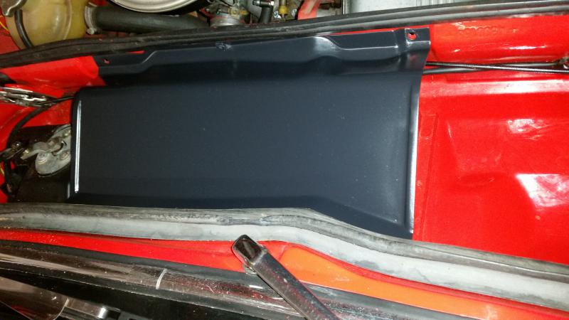

Info: Die Abdeckung auf dem Heizgebläse habe ich nun in RAL9011 Antrazitschwarz seidenglänzend lackiert.
Bin damit ziemlich zufrieden, weil es nicht ganz so neu wirkt. Die Realität ist im Vergleich zum Bild "schwärzer".
