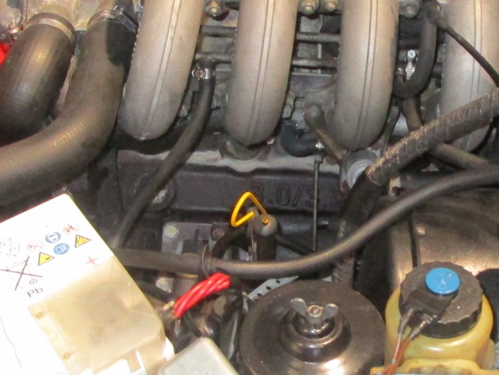

ich habe in den BMW-Unterlagen leider keine Info über den originalen Farbton des Ölmessstabs gefunden. Vielleicht gab es ja diesbezüglich auch keinen Standard, und man hat bei BMW einfach „irgendein mittleres“ Gelb genommen. Auf Bildern verschiedener Autos sieht die Farbe auch oft etwas unterschiedlich aus.
Als ich selbst einmal einen Ölmessstab lackiert habe, habe ich es daher einfach geschätzt und Signalgelb, RAL 1003, verwendet (siehe Bild.)

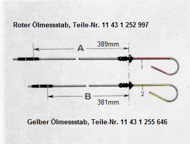

doch, das ist original. Bei den früheren Motoren, die bis 1971 gebaut wurden (und Du hast ja auch einen dieser frühen CSis) war der Ölmessstab original rot lackiert.
Die Stäbe unterscheiden sich darüber hinaus auch in der Position der Min/Max-Markierungen: Beim roten Stab beträgt der Abstand vom Anschlag bis zur Max-Markierung 389mm, während er beim gelben Stab nur 381mm beträgt. Daher sollte man nie einen roten Stab gegen einen gelben Stab tauschen, es sei denn, man macht sich zusätzliche Markierungen an den jeweiligen Stab.
Thema Farbe: Auch hier habe ich keine Angaben zur Farbe gefunden. Ich schätze die Farbe auf Rubinrot, RAL 3003.

hier ist noch ein Bild mit den unterschiedlichen Messstäben.

ja genauso sieht er aus.........vielen Dank....man lernt nie aus
