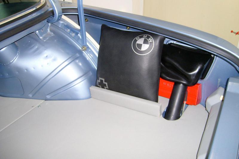

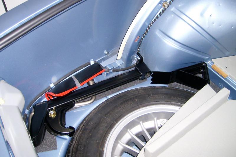

anbei Bilder eines CSL Kofferraums mit der Anordnung der genannten Teile....
Normale CS(I) hat rechts diese Ablagebox...dann lag da das Kissen drin.

- CSL Kofferraum 1.jpg (42.76 KiB) 6021 mal betrachtet
- CSL Kofferraum 2.jpg (54.41 KiB) 6021 mal betrachtet

ergänzend zu Ulli:
beim normalen CS / CSi
-gibt es keine Werkzeugrolltasche
-steht am Tank Gummibalg die 3tlg Box,
diese hat ein Fach für den Verbandskasten. Das Warndreieck wandert somit auf die linke Seite hinter die "Aufgekanntete Leiste"
-Der "Blechkeil" passt auch hochkannt, Spitze nach unten, auf der rechten Seite zwischen Bodenplatte und Radhaus, direkte Entnahme ohne die Platte zu heben.

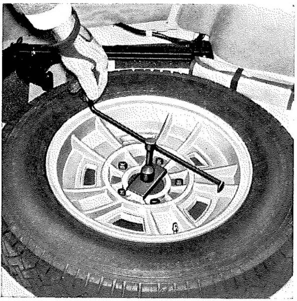

ich habe zu der Kofferraumgestaltung noch eine Ergänzung: Im Bordbuch (3.0 CS / CSi) ist folgendes Bild zu finden:
Hier sieht man eine Werkzeugrolltasche. War die vielleicht nicht nur beim CSL dabei?
Waren die Schaumstoffpolster wie auf Ulis Bildern original auch vorhanden? Hat jemand die original Verbandstasche und Warndreieck zu verkaufen? Wagenheber und Schraubschlüssel habe ich, den Keil kann man bei W&N beziehen.
