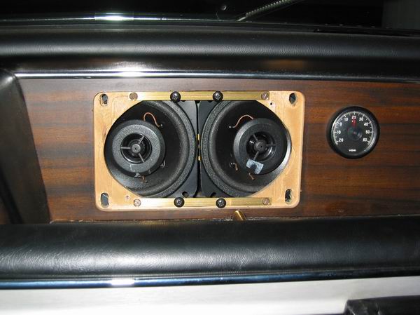

ich habe 2 x zweiwege LS von Monacor verbaut.
Von außen original, dahinter prima Stereosound:
vg Christoph

habe mal gesucht, es müssten eine der zwei ff sein
Mein Frage: Warum hast du zwei eingebaut? und nicht einen?
Ein Stereoeffekt wirst du kaum erreichen (denke zu dicht) und von der Technik her gibts heute sehr gute Einzellautsprecher (die auch einen guten Sound lierfen), was waren deine Gründe/Argumente für 2 Lautsprecher im Armaturenbrett?
- crb-100cp mit 80Watt:
http://www.monacor.de/produkte/car-hi-f ... crb-100cp/
crb-100pp mit 60Watt:
http://www.monacor.de/produkte/car-hi-f ... crb-100pp/

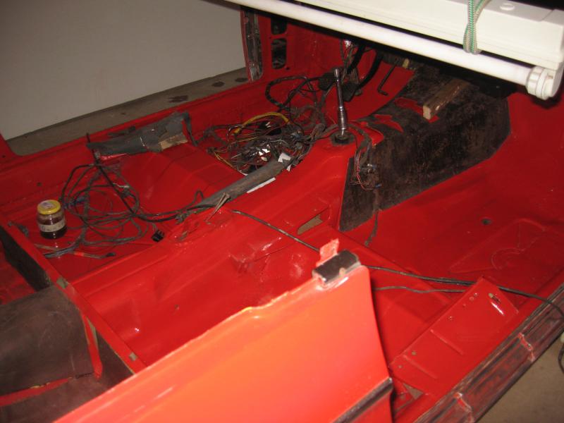

Es gibt aber noch genügend anderes zu tun, wie anbei zu sehen.

Re: Lautsprecher Armaturenbrett
Hallo Rudirudy hat geschrieben:Hallo Christoph,
der 100pp- 60W ist richtig, beim cp ist der Magnet zu groß !
und 2, gerade wegen dem Stereo Sound, mein Radio ist das Becker Vollstereo !!
(bei mono wäre ja nur Last an einem Endstufen Kanal)
Es sei denn du machst vorne / hinten Stereo....
vG

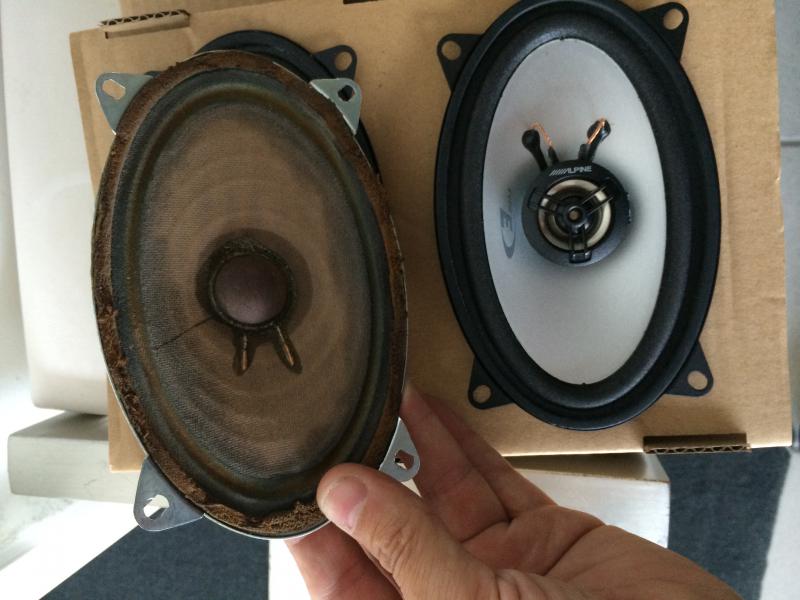

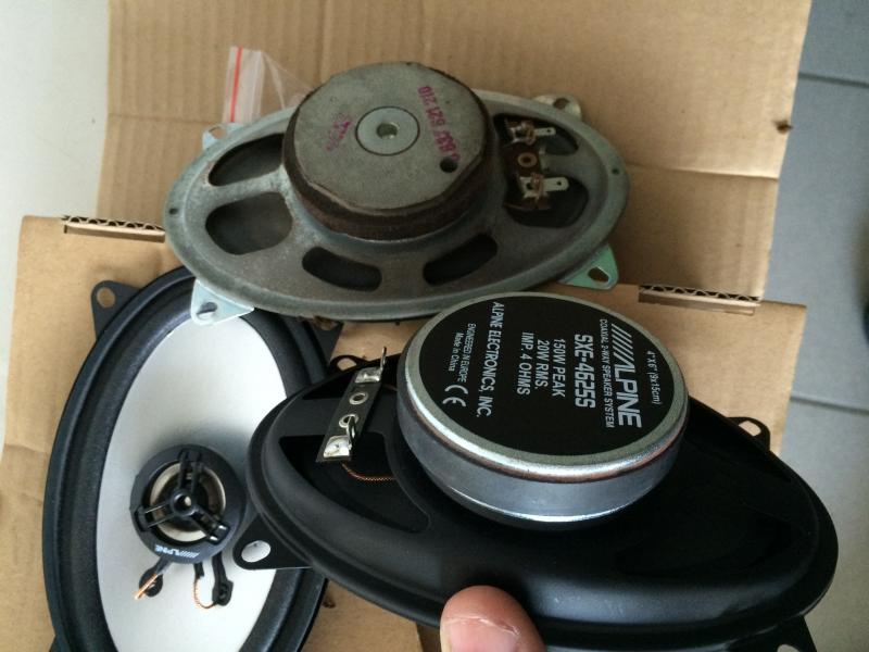

ich habe folgenden Lautsprecher von Alpine eingebaut, past 1:1 und hoert sich fuer nur ein Lautsprecher gut an.
Hallo!
Den Alpine habe ich auch drin!
Und wenn man Glück hat, gibt es irgendwo einen Porsche Fahrer, der sich ein Paar davon für 'nen 924 kauft und dann einen übrig hat und ihn in der Bucht verkloppt.
Einfach mal bei ebay gucken!
