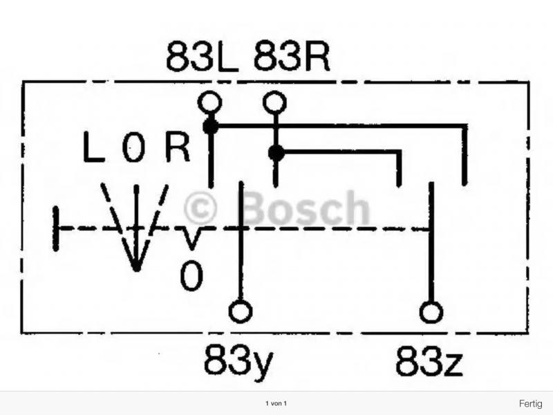

Kann mir bitte jemand die Belegung der Pins am Schalter der elektrischen Fensterheber erklären?
Pin Belegung Fensterheber

Hallo Tom,
ich denke das es sich um den Schalter nach Facelift handelt und somit auch der Motor nur einen 2 poligen Anschlus hat.
der Schalter mach somit einen + / - Spannungswechsel je nachdem ob der Motor hoch oder runter dreht.
Also zu Belegung:
83L / 83R ----> +/-
83Y / 83Z ----> Anschluss Motor
Schalterstellung L (gezogen)
Verbindung zwischen 83L und 83Y sowie 83R und 83Z
(wenn an 83L Plus liegt, dann liegt der nun auch an 83Y---> Motor linkslauf)
Schalterstellung R (gedrückt)
Verbindung zwischen 83L und 83Z sowie 83R und 83Y
(wenn an 83L plus liegt, dann liegt der nun auch an 83Z ---> Motor rechtslauf)
