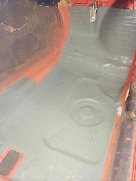

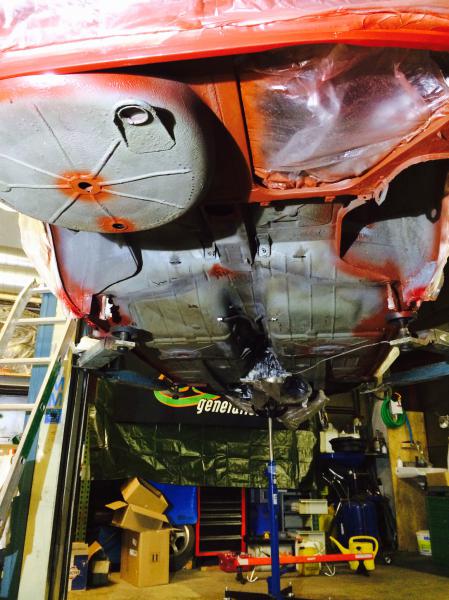

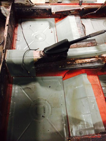

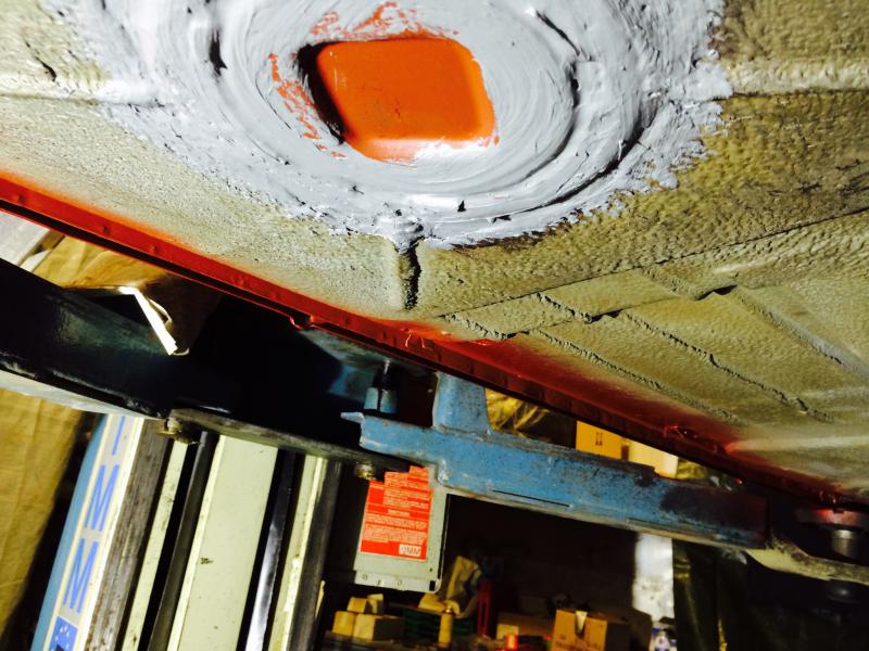

Foto Unterboden
- Foto
- image.jpg (57.78 KiB) 41890 mal betrachtet
Re: Hallo aus der Schweiz (E9 2.5CS)
Foto Unterboden
- Foto
- image.jpg (82.21 KiB) 41890 mal betrachtet

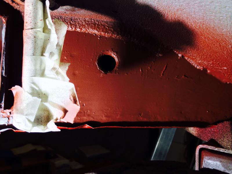

Foto Deckel mit Dichtmasse
- image.jpg (86.19 KiB) 41890 mal betrachtet

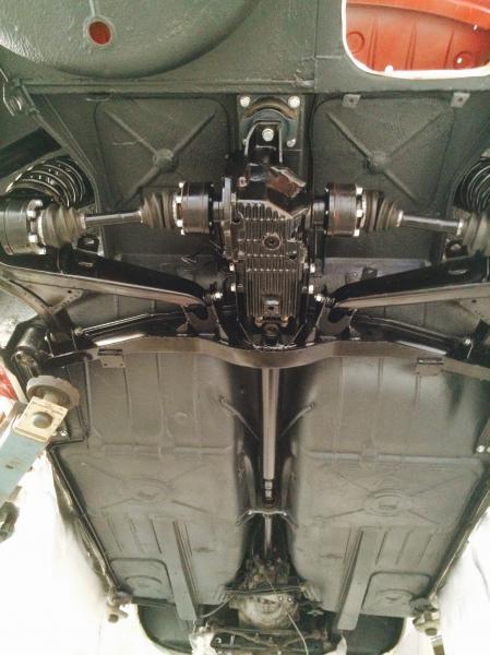

Unterboden komplett
- image.jpg (57.07 KiB) 41890 mal betrachtet

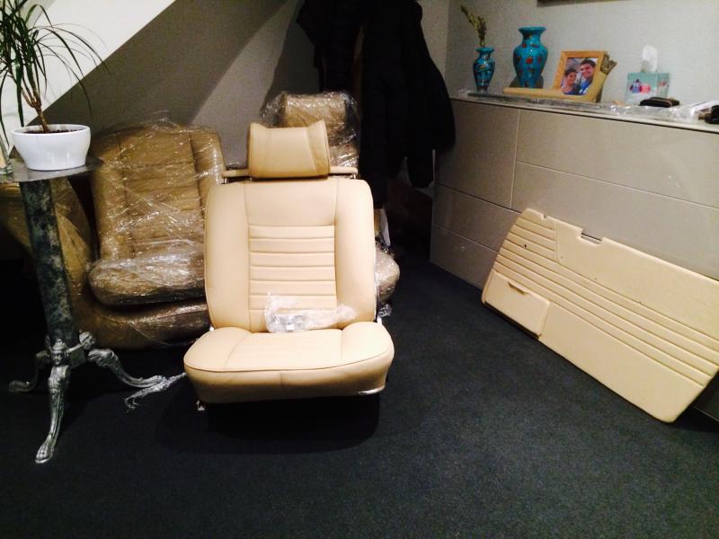

Die neue Innenausstattung heute erhalten. Das Leder ist nicht so hell wie es auf den Bildern scheint.
- image.jpg (31.87 KiB) 41890 mal betrachtet

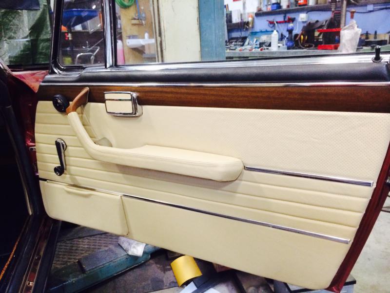

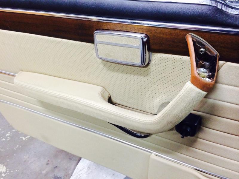

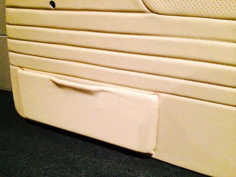

Tür Verkleidung
- image.jpg (62.67 KiB) 41890 mal betrachtet

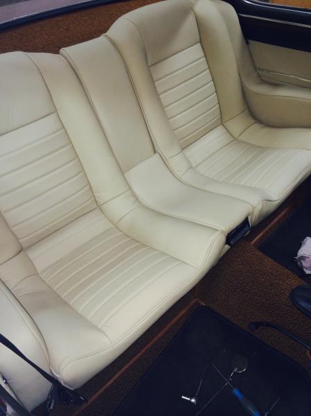

Sitz komplett
- image.jpg (58.74 KiB) 41890 mal betrachtet

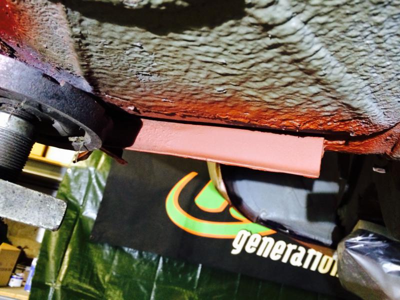

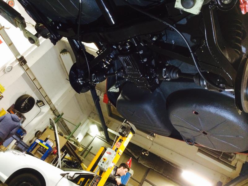

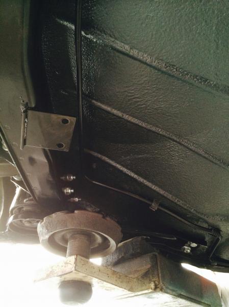

Der Unterboden ist fertig und di Hinterachse auch schon fertig montiert.
Das biegen der neuen Benzinleitung war alles andere als einfach.
Konnte besser sein da anfangs paar knicks mehr drin habe als geplant.
- image.jpg (43.55 KiB) 41854 mal betrachtet

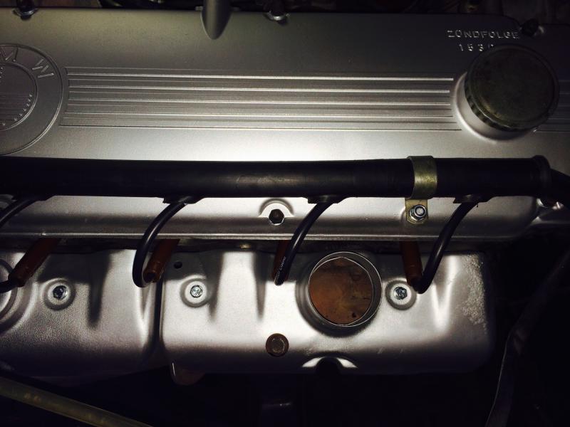

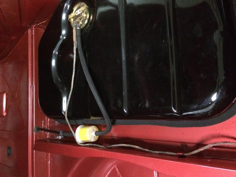

Eventuell könnt ihr mir weiterhelfen, meiner hatte vorher kein Benzinfilter zwischen Tank und Motor. Könnt Ihr mir sagen wo es eigentlich rein kommt? Bei mir ist es jetzt hinten im kofferraum.
- Benzinfilter
- image.jpg (52.96 KiB) 41816 mal betrachtet
Hallo Bruno
Beim Vergaser sitzt der Benzinfilter vorne im Motorraum in der Nähe der Spritzwand, also nicht zu weit am Motor, damit keine Dampfblasen entstehen.
Danke für deine Hilfe Gerhard, werde ich noch wie angegeben umbauen.

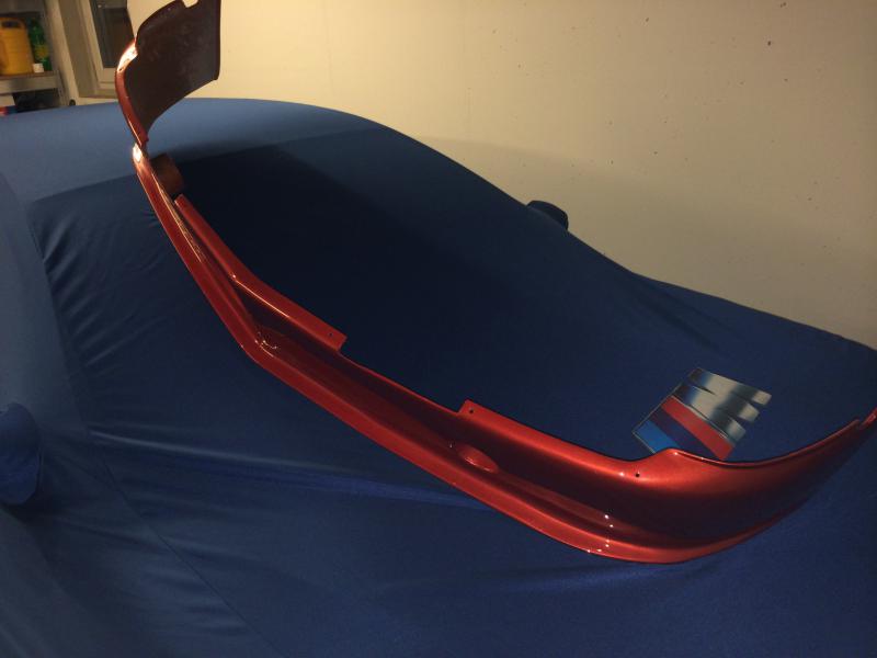

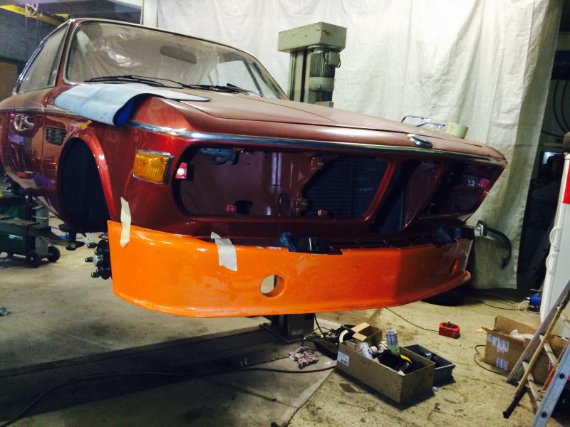

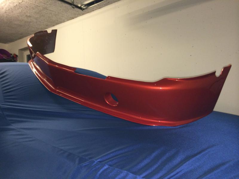

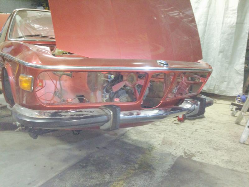

Spoiler muss noch angepasst werden bevor es zum lackierer geht :)
Stell mir die Frage ob mit oder ohne Stossstange montieren. Was denkt Ihr?
- image.jpg (70.9 KiB) 41722 mal betrachtet

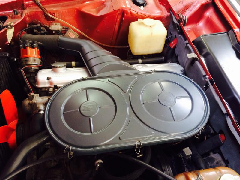

Alle Benzinleitungen, Kühlwasserleitungen, zündkabel, zündkerzen und alle Filter wurden ersetzt. Zusätzlich noch weitere Kleinigkeiten die ich nicht aufzählen muss.
Habe auch diverse Dichtungen für den Motorraum aber nach knappe 2 Stunden habe ich diese nicht draufbekommen.
Werden morgen ein Foto davon posten. Hatte am Wovhenende keine nerven mehr gehabt für Fotos.

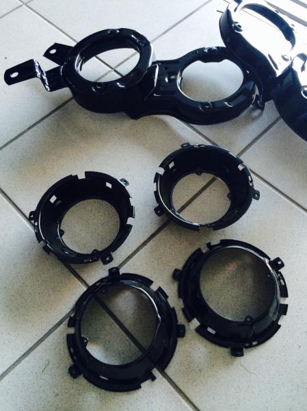

Noch mehr Bilder
- Lampenträger sandgestrahlt und gepulvert ;)

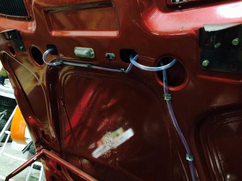

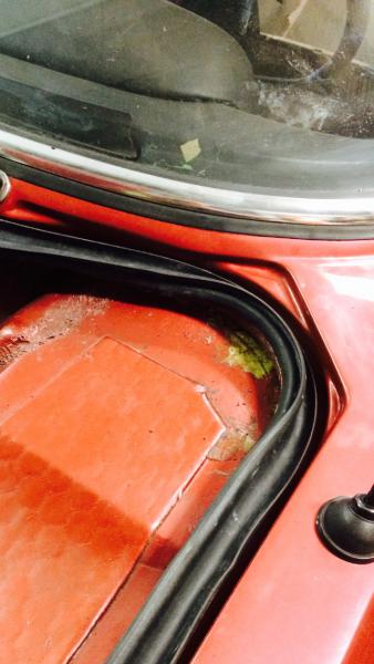

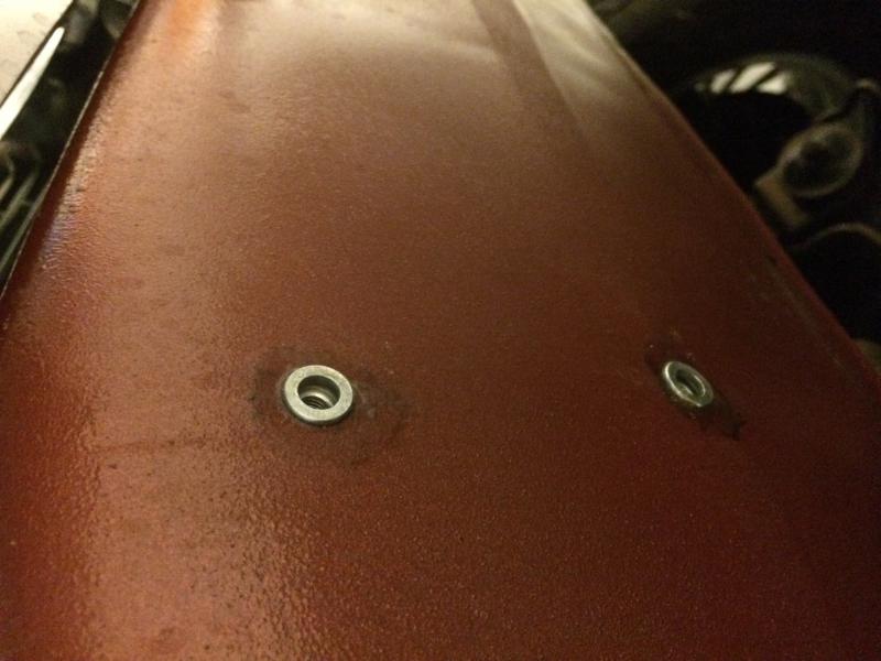

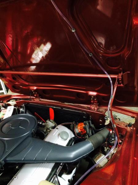

Stehe wieder einmal an, wie schon erwähnt habe bersucht mit verschiedene Kleber diese Dichtung an seinen Platz zu halten ohne erfolg. Beim Radius springt es immer raus, und beim halten mit der Hand enstehen lauter kleine Wellen. Wie habt ihr es geschaft?
Danke und einen schönen Abend.
Lg
Lg
- image.jpg (33.3 KiB) 41699 mal betrachtet

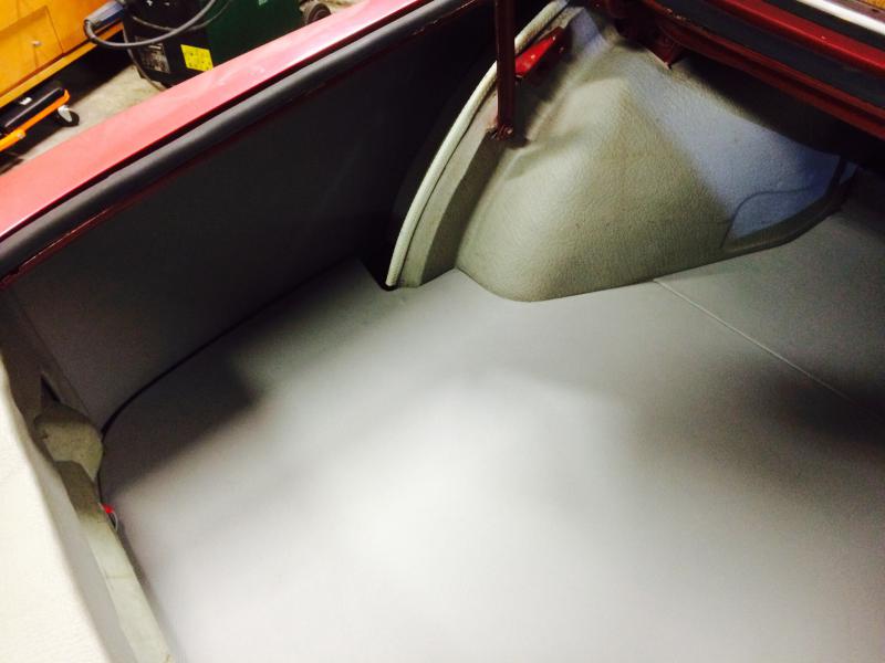

Gestern Abend wurde es wieder sehr späht. Nachdem am Vorabend den Innenraum lackiert wurde haben wir gestern die Schwerschicht Matten verlegt wie auch noch kleiner arbeiten im Motorraum.
- image.jpg (24.36 KiB) 41671 mal betrachtet
- image.jpg (41.13 KiB) 41671 mal betrachtet
- image.jpg (55.9 KiB) 41671 mal betrachtet
Innenraum
- Innenraum
- image.jpg (40.83 KiB) 41671 mal betrachtet

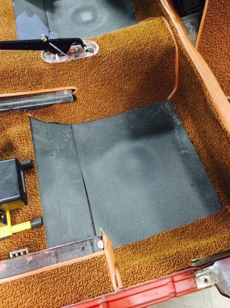

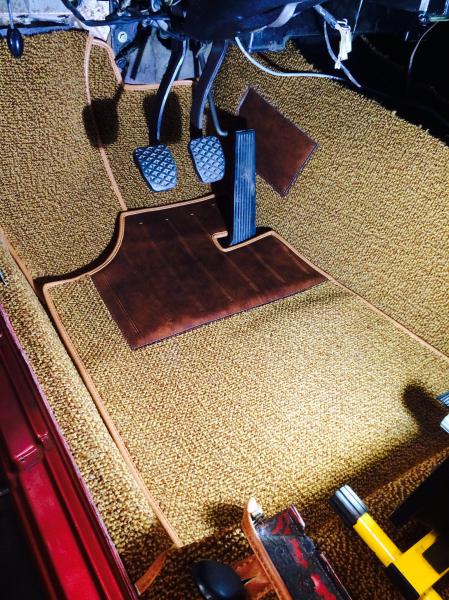

Teppich passt so weit :)
- image.jpg (85.08 KiB) 41648 mal betrachtet
- image.jpg (66.3 KiB) 41648 mal betrachtet

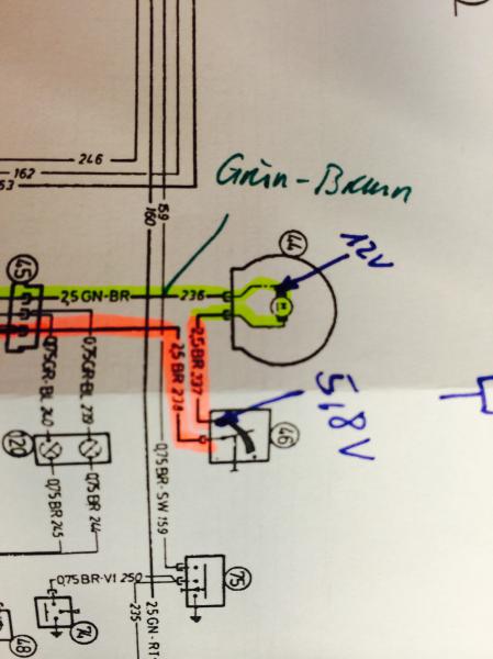

Hallo, habe Probleme mir der elektrik :(
Die Lüftung funktioniert nicht. Am Motor Eingang habe ich die 12V gegen Masse gemessen am Ausgang 5.8V bei ausgeschaltete Lüftung, und 0V bei eingeschaltete Lüftung.
Kann mir jemand weiterhelfen? Falls Motor defekt ist hat jemand eins zu verkaufen? Grüsse

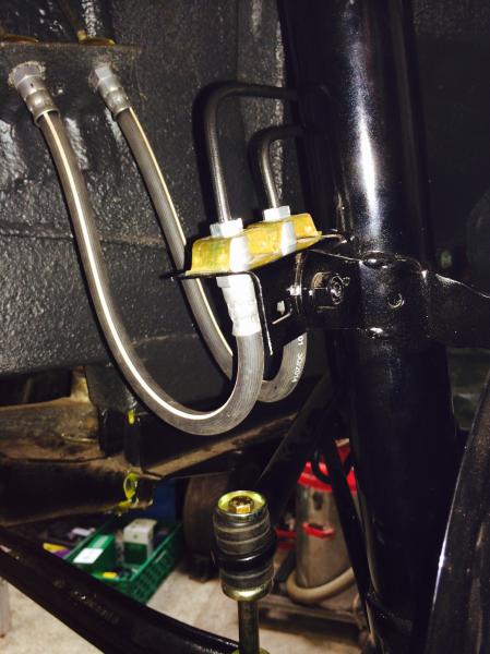

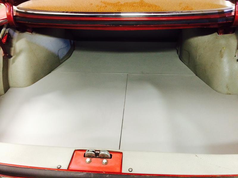

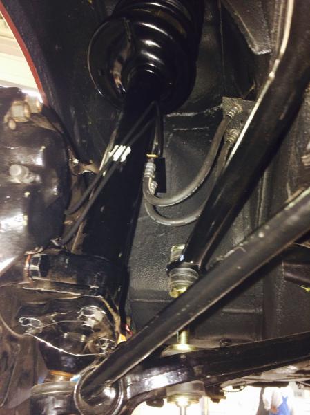

Die Bremsleitungen sind auch erneuert und die Kofferraum Verkleidung auch schon ersetzt.
- image.jpg (42 KiB) 41560 mal betrachtet
- image.jpg (42.5 KiB) 41560 mal betrachtet
- image.jpg (41.98 KiB) 41560 mal betrachtet

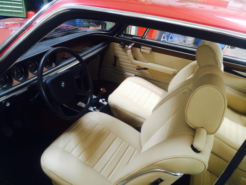

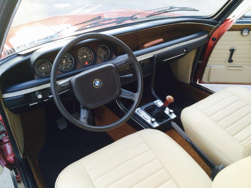

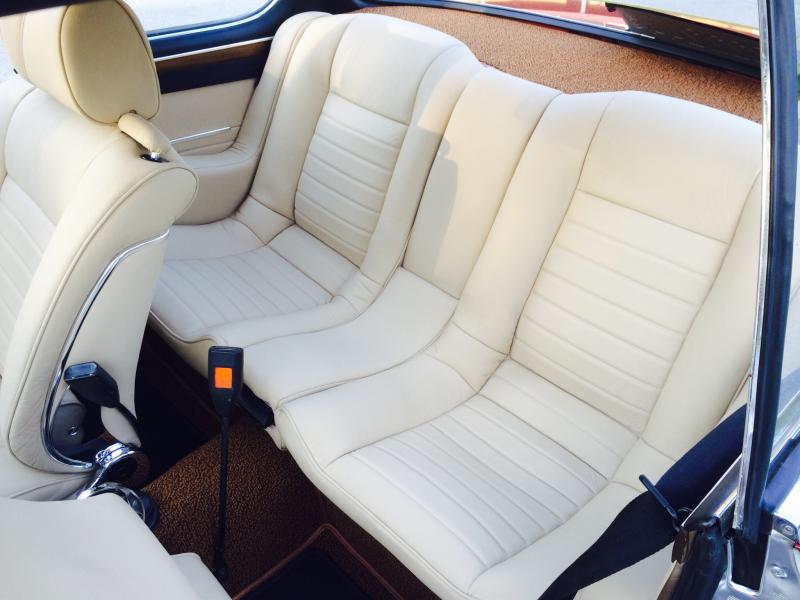

Innenaustattung ist fertig
- image.jpg (60.94 KiB) 41455 mal betrachtet
- image.jpg (43.78 KiB) 41455 mal betrachtet

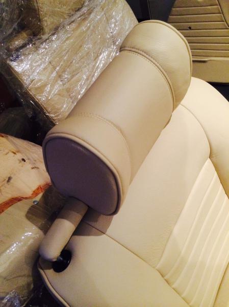

Die Innenausstattung habe ich alles aus echtem Leder machen lassen.
- image.jpg (32.96 KiB) 41432 mal betrachtet
- image.jpg (54.43 KiB) 41432 mal betrachtet

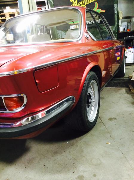

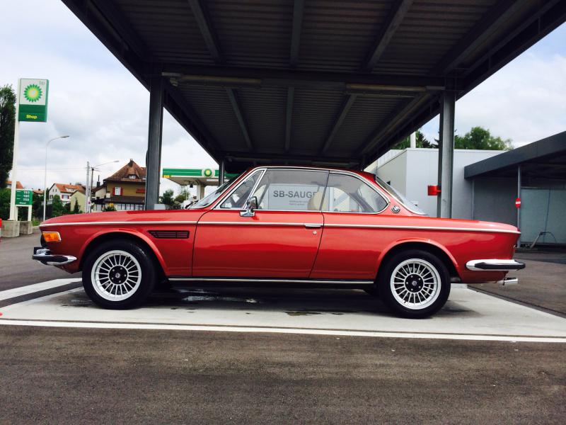

Heute meine erste kleine Ausfahrt gemacht, fühlte mich wie ein Rockstar :-) mehrere Daumen hoch von Fussgänger und Autofahrer :)
- image.jpg (62.79 KiB) 41431 mal betrachtet
- image.jpg (36 KiB) 41431 mal betrachtet
- image.jpg (82.5 KiB) 41431 mal betrachtet

Die Innenaustattung habe ich bei Philip Klaus machen lassen.

Hallo, gestern beim Lackierer den CSL Spoiler geholt. Nun muss ich es nur noch drauf Schrauben. Wollte es sofort montieren, geht aber nicht ohne die Stossstange zu demontieren. Werde es am Wochenende machen müssen mit genügend Zeit und Geduld.

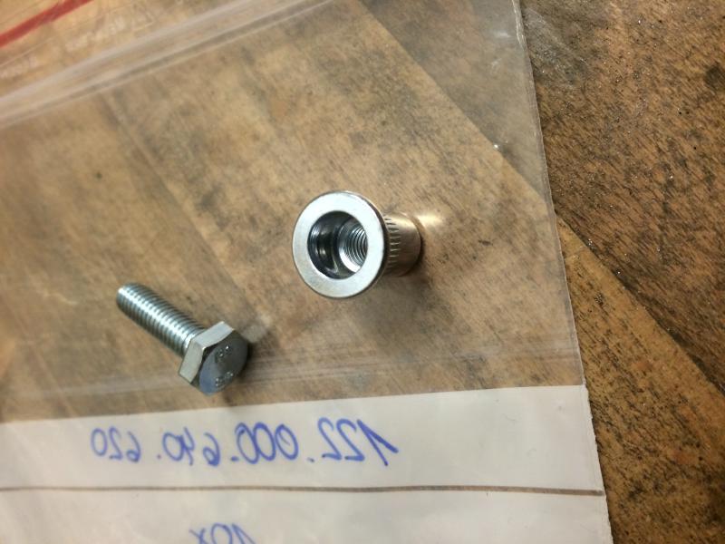

Für die Befestigung habe ich mich für solche "Gewindenieten" entschieden, denke das es eine saubere Lösung ist. Das dunkle drum herum ist Sander Wachs. Habe es voll geschmiert bevor ich die Niete draufgemacht habe. Jetzt kann ich mit normalen M6 Schrauben denn Spoiler befestigen. Ein schöner Nebeneffekt dieser Nieten ist der Rand. Somit Reibt der Spoiler nicht direkt auf den Lack/Blech.

Gewindeniete
- image.jpg (59.77 KiB) 41371 mal betrachtet
