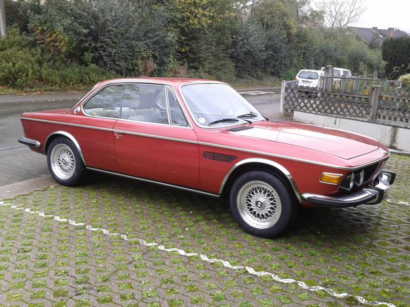

Hallo Tom, habe auf meinem 3,0CS BBS Felgen in 16", vorne 7+ hinten 8 Zoll mit 205/55-16 + 225/50-16.Es sind RS 005 +RS 061.Die Felgen werden auch TÜV eingetragen. Gruß Franz

Hallo Tom, die Felgen sind von 1974 , wobei ich Dir recht gebe, die 14" Alpina auf meinem Taiga gefallen mir auch besser, die BBS haben seit 3Jahren in meiner Garage gelegen und jetzt da wo sie hin gehören.

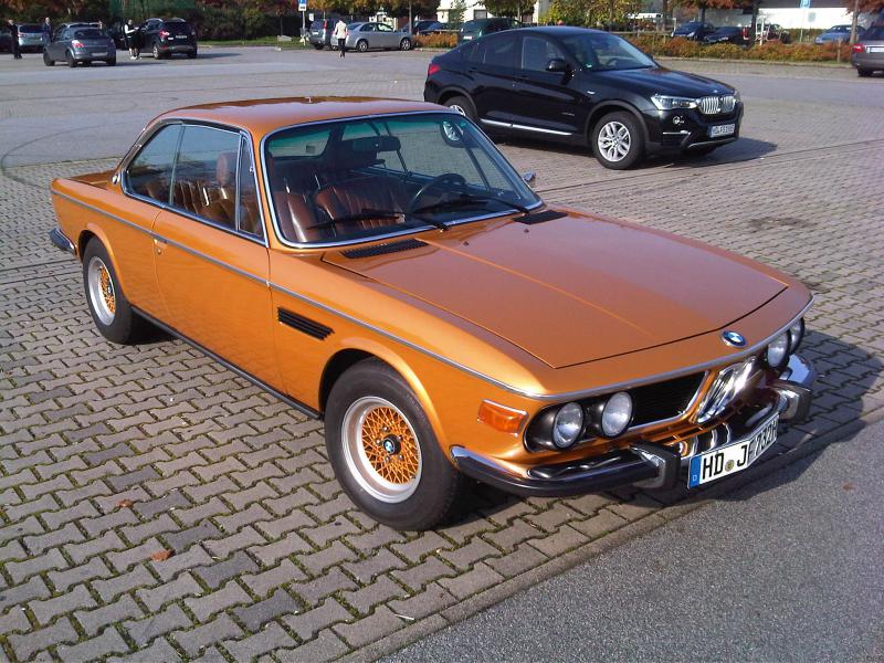

Meiner hat 7x14, ET11 BBS-Mahle in silber-gold! 100% zeitgemäß...und scheint wieder in Mode zu kommen.
...natürlich alles Geschmacksache

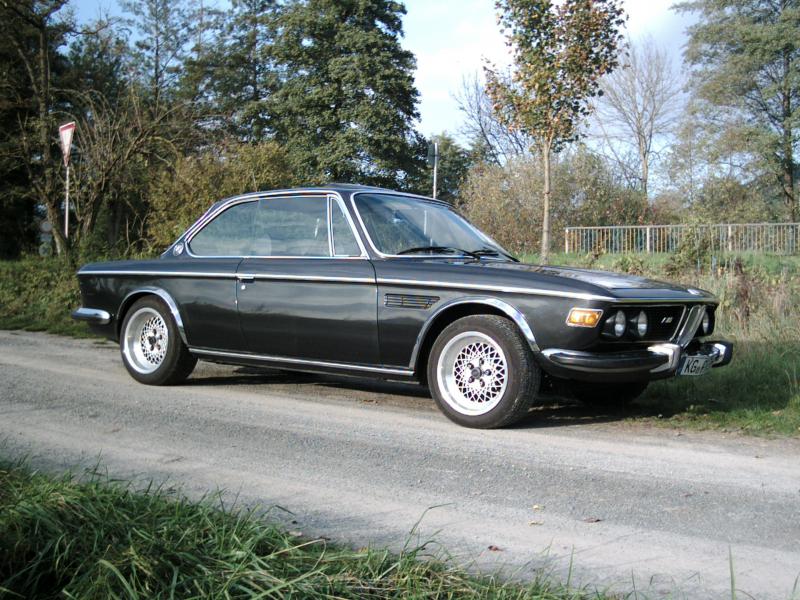

Also ich habe 1989 meine Reifen und Felgen (ATS) bei G Power gekauft und in folgender Kombination eingetragen bekommen:
vo: 205/55/16 auf 8 Zoll-Felgen
hi: 225/50/16 auf 9 Zoll-Felgen
Allerdings hatte ich mit der Kombination in Bayern beim TÜV keine Chance, hat aber dann in Hessen geklappt.

So, jetzt noch mit Bild.

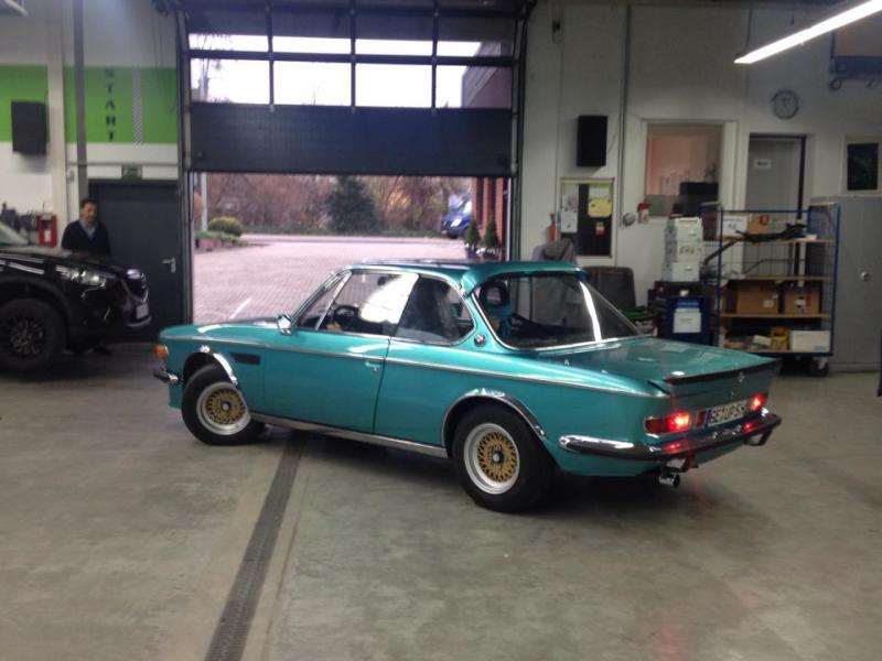

Hallo Kollegen,
ebenfalls BBS-Mahle in Ceylon Gold.

sehr geschmackvoll ceylon mit dem Leder und den passenden Felgen

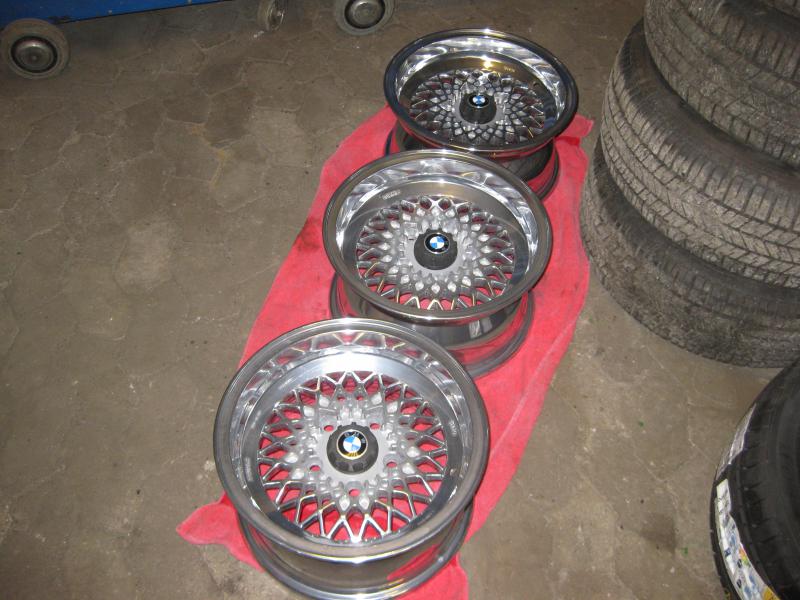

Hab mir jetzt doch, nach langer Überlegung, einen Satz BBS BMW Felgen gekauft. Format 6,5x14 ET 22, generalüberholt und mit polierten Betten. Dürften von einem frühen 6er sein.
Welchen Reifen sollte ich darauf fahren? 205/70 R 14 V?
