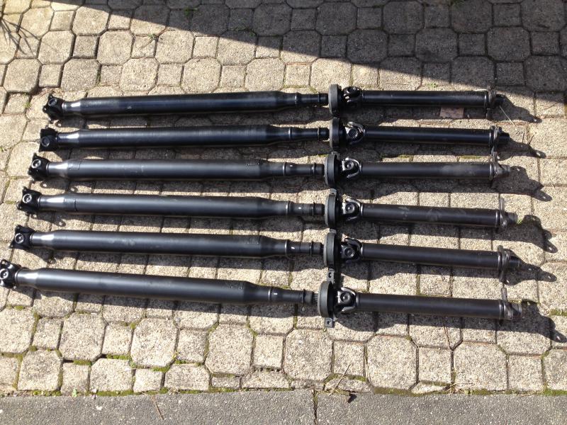

Im Juli werde ich wieder Kardanwellen für 5 Gang Getriebe kürzen und wuchten lassen. Wer eine möchte, soll sich bitte bei mir melden.
5 Gang Kardanwellen
5 Gang Kardanwellen

5-Gang wäre schon schick. Was kostet denn der Spaß ? Und wo bekomme ich ein passendes Getriebe her ?
