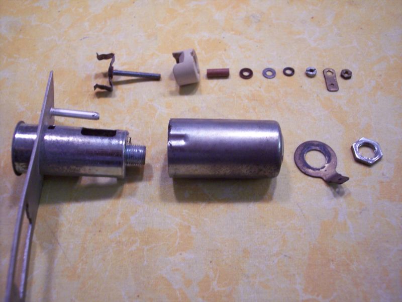

Ich hab ein 5 Jahre altes Navi mit einem normalen Stecker, das funktioniert in meinen E9 Zigarettenanzünder. Dagegen hab ich in meinem Winterauto eine Sitzheizung-Auflage die hat einen andere Stecker der beim E9 nicht passt.
Ansonsten sollte dein Zigarettenanzünder in etwa so wie auf dem Bild aussehen.
Na dann mal Herzlich Willkommen:-)

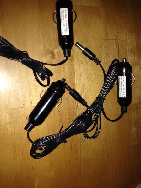

Ich würde an deiner Stelle mal im Zubehör-Handel versuchen einen Stecker zu bekommen am besten wo man vorher probieren kann ob er passt. Oder ich schick dir einen kostenlos zu, hab noch ein paar neue, von irgend welchen alten Ladekabeln. Dann das Kabel vom Navi an diesen Stecker anbringen / anlöten. Oder wenn du Glück hast, hat dein Navi zufällig sogar den gleichen Stecker..... Ich probier morgen sicherheitshalber ob die Stecker bei meinem Anzünder passen und melde mich dann per Email.

bei mir ist am Ende so ein kleiner USB-Stecker ( oder wie man die auch immer nennt ) dran.
Mit dem umlöten stünde ich erst mal auf dem Schlauch.
Ich versuche es zuerstmal im Zubehörhandel.

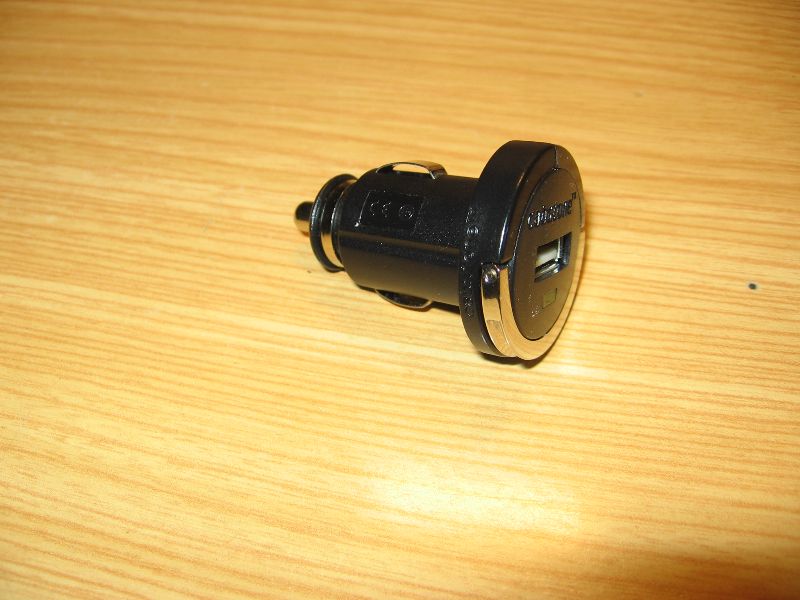

dieser Adapter sollte das Problem lösen.
Gefunden bei ebay
Gefunden bei ebay

ich glaube ich hab mich da ein bißchen missverständlich ausgedrückt.
Bezog sich auf die Stecker im Bild von Gerhard.
Das mit dem kleinen USB-Stecker bezieht sich auf die Naviseite.
An der anderen Seite ist natürlich ein Stecker der in den Zigarrettenanzünder passt.
Ich hab im Zubehörhandel einen Zigarrettenanzünder-Zwillingsadapter probiert, kam auch nichts am Navi an.
Keine Angst, Navi funktioniert.
Ein "Fachmann" stellte in Frage ob der Zigarrettenanzünder evtl. falsch gepolt sei.
Geht so was? Wie gesagt Strom ist drauf und der Anzünder wird auch heiß.
